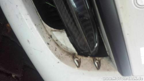

bin auch gerade bei! jedoch habe ich soo viel luft rechts!! also nach aussen hin. ist vfl bj. 11 07
sind auf beiden seiten llk ?
Ja beim 3.0TDI sind beidseitig LLK´s.
das ganze Plaste wegschneiden? finde ich habe zuviel luft nach aussen. schliesst nicht saube ab. oder habe ich ein Denkfehler?
ps. mit nen dremel die sra erwischt. na toll!

Hast du die front dazu nicht abgenommen ?
Die TFL werden von innen eingesetzt.... da bleibt dann keine Luft die man sehen kann.
Innen wird nur mit Kutter eingeschnitten.... außen was abgetrennt.
Geht nur wenn dir front raus ist.... die Halter habe ich oben angenietet.

nein habe die nicht abgenommen. weil einige schrieben geht auch so. hoffentlich habe ich nicht zuviel weggenommen. sitzen die plan mit der stoßi? also von innen reinsetzen?

Das TFL muss von oberen Rand der Stoßstange ca 3 cm zurück gesetzt sein.
Wie willst du die TFL befestigen ?

mit winkel. dachte ja ich bekomms von aussen hin1 Pustekuchen. also runter mit der front. shit. das ganze Plaste kram weg vorm llk?
Kannst du ganz weg lassen.... ich habe es so ausgeschnitten das es trotz TFL wieder dran ging.
Wer erzählt das es ohne Demontage der front geht hat es noch nie gemacht.
Beim 2.7 und 3.0 Tdi stören die LLK und ordentlich befestigen kann man sich nichts. Die Widerstände baumeln dann irgendwo rum...... is doch Müll sowas !
