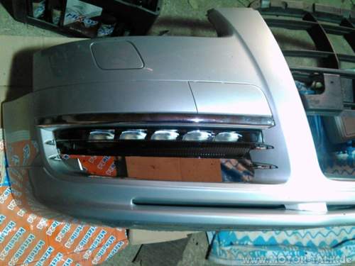

hat schon jemand versucht das S6 LED Tagfahrlicht in die normale Schürze einzubauen?
Geht das in die Schlitzöffnungen rein, oder muß die Schürze ausgeschnitten werden, und passen dann zumindest die Radien der Krümmung?
Bin für jeden Tipp dankbar, auch was die elektrische Verschaltung anschließend betrifft.
hier ist das Ergebnis unserer Bastelwoche.. 🙂
Lösungsansatz: 2x S6 Gitter und 2 normale Gitter
aus zwei mach eins. 😁 und dann passen die neuen Gitter wunderbar,
nur war das ganze eine Fummelarbeit, aber das Ergebnis kann sich denk mal sehen lassen.
Bin auf eure Resonanz gespannt🙂

und wie hast du die TFL festgemacht?
Vielleicht mit Foto.

Ich bin momentan dabei die S6 TFLs in die normale Schürze zu basteln. Da mir die nachgerüstete Spoilerlippe (Votex) so gefällt, kommt für mich die S6 Stoßstange erst mal nicht in Frage. Ehrlich gesagt ist es ne sch*** Arbeit. 🙄
Nach unzähligen Stunden Lüftungsgitter-Anfertigen und Schürze misshandeln, bereitet mir nun "nur" noch die Befestigung der TFLs Kopfschmerzen.
Anbei sind ein paar erste Eindrücke aus meiner "Hobbythek" 😉. Die Lüftungsgitter sind noch nicht richtigt befestigt (stehen am Rand etwas ab).

Sieht aber trotzdem schon mal nach ne guten Arbeit aus. Mühe wird belohnt. Kann mir vorstellen, das das am Ende echt gut und auch zugelassen aussieht.
Die meisten werden eh spätestens bei nächsten TÜV Probleme bekommen, da 95 % aller nachgerüsteten TFL völlig falsch geschaftet sind, den Montage Vorschriften nicht entsprechen, geschweige von der E-Zulassung.
Viel Glück bei denem vernünftigen Basteln, bitte dann Fotos nach Fertigstellung.
