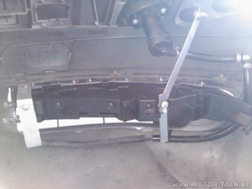

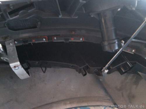

hat schon jemand versucht das S6 LED Tagfahrlicht in die normale Schürze einzubauen?
Geht das in die Schlitzöffnungen rein, oder muß die Schürze ausgeschnitten werden, und passen dann zumindest die Radien der Krümmung?
Bin für jeden Tipp dankbar, auch was die elektrische Verschaltung anschließend betrifft.

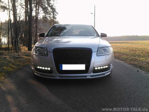

hier ist das Ergebnis unserer Bastelwoche.. 🙂
Lösungsansatz: 2x S6 Gitter und 2 normale Gitter
aus zwei mach eins. 😁 und dann passen die neuen Gitter wunderbar,
nur war das ganze eine Fummelarbeit, aber das Ergebnis kann sich denk mal sehen lassen.
Bin auf eure Resonanz gespannt🙂

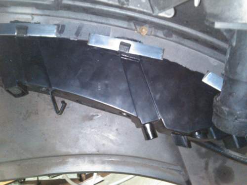

Na das sieht ja schon mal nicht schlecht aus hast du zufällig Fotos wie du das ganze von hinten Befestigt hast? Ich habe die Leds geschenk bekommen und müsste jetzt denselben Umbau machen wie du...

Zum Glück bin ich von Euren ganzen Regelungen nicht betroffen diese gibt es in Italien nicht aber definiere Tannenbaumbeleuchtung... ich habe vor die Originalen TFL vom S6 und kein gebastel die man hier hin und wieder mal sieht aus Ebay...
und die werden auch original gepinnt und angesteuert also kein blenden... Und da schließ ich mich deiner meinung an ordentlich und vorschriftsgemäß (in Italien)

Ich habe es bei mir selber gemacht. Arbeitszeit ca 4 std.
Radien passen, kleinigkeiten müssen naxhgearbeitet werden, s6 gitter besorgen weil oeginal ni ht mehr passt.
Gruss Senti

Habe nur ein paar schlechte Handy-Fotos, die ich auf die Schnelle gemacht hatte 🙁.

Chromleise noch schwarz oder in Wagenfarbe dann siehts perfekt aus. 🙂 Gute Arbeit!

Die Chromleisten werden alle schwarz glanz und der Rest vom Auto wird auch foliert 😉

Na siehste, so ist das richtig. Find ich gut.
Vorbild für alle, die meinten sie müssten mit Tannebaum-TFL´s rumfahren.
Klasse, danke für die Bilder
