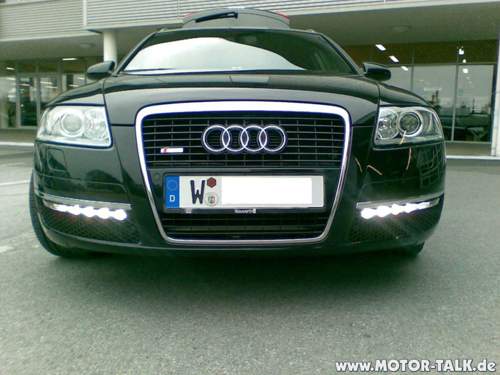

hat schon jemand versucht das S6 LED Tagfahrlicht in die normale Schürze einzubauen?
Geht das in die Schlitzöffnungen rein, oder muß die Schürze ausgeschnitten werden, und passen dann zumindest die Radien der Krümmung?
Bin für jeden Tipp dankbar, auch was die elektrische Verschaltung anschließend betrifft.
hier ist das Ergebnis unserer Bastelwoche.. 🙂
Lösungsansatz: 2x S6 Gitter und 2 normale Gitter
aus zwei mach eins. 😁 und dann passen die neuen Gitter wunderbar,
nur war das ganze eine Fummelarbeit, aber das Ergebnis kann sich denk mal sehen lassen.
Bin auf eure Resonanz gespannt🙂

Das Problem ist, daß es kein passendes Gitter für den normalen Stoßfänger gibt. Da bleiben nur solche Bastellösungen oder der Umbau auf S6-Stoßfänger.
OK, da hst du Recht.
Allerdings ist der Preis für den Umbau den die da tatsächlich nehmen mir die Geschichte nicht wert.
Es wurden >1k bezahlt bei mitgebrachten STG und S6-Schürze.
Und keiner kann mir mal die richtige Teilenummer für die S 6 Gitter geben?😕
4F0 807 681 F 01C und 4F0 807 682 F 01C. Welche Nr. links und rechts ist steht nicht auf der Rechnung.
