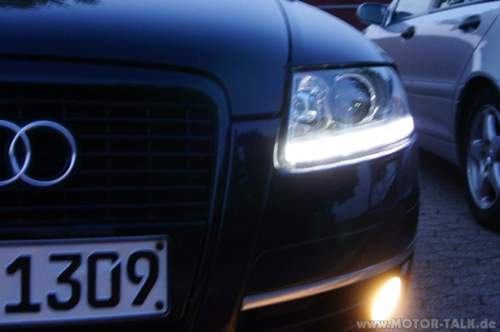

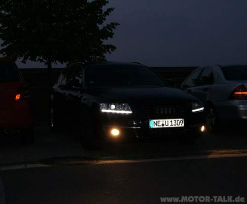

Ich melde mich nach dem einbau, wollte nur euch zeigen wie das ganze aussieht bei mir im Auto im eingebautem Zustand
Scheinwerfer wie immer TOP😉
Aber die Einstellung der Scheinwerfer/Spaltmaße hab ich echt so schlecht noch nie gesehen
Da mußt du was machen.

Das weiss ich, ich hab das ganz schnell gamacht, da die Bühne wo das Auto drauf war, könnte ich nur Kurz benutzen- ausserdem habe ich das zum 1 mal gemacht ,also ich weiss dass ich noch Hand anlegen muss- werde ich ändern -Versprochen :-)
