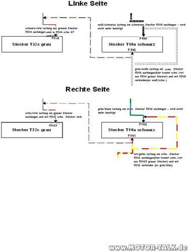

Servus,
wie die meisten von euch wissen hab ich vor kurzem auf S6 Front umgebaut und wollte hier nur mal stumpf ne kleine Anleitung zum anschließen einbringen. Warum? Weil ich trotz ausgedehnter Forensuche keine zusammengefasste und auf den Punkt gebrachte Lösung gefunden hab, entweder wurde ein Modul verwendet oder es wurde um die Lösung herumgeredet.
Anyway.
Punkt1: es wird kein neues Steuergerät benötigt, ihr könnt eures auf Index K flashen lassen beim 🙂 , die Hardware macht das mit! (zumindest bei manueller Lenksäule)
Punkt2: nach dem im Anhang gezeigten Plan umpinnen und beim 🙂 codieren lassen. (oder bei jemanden mit VCDS)
STG 09 Bordnetz I auswählen, STG Codierung -> Funktion 07, Bi-Xenon-Scheinwerfer mit LED-Tagfahrlicht, xxx?xxx das Fragezeichen gegen den Wert 5 tauschen.
Punkt3: Am Scheinwerferstecker die beiden Kabel für Standlicht und Tagfahrlicht abklemmen, zu den LED´s verlängern und anschließen. Die LED´s haben 3 Pins, der erste ist für Masse und die anderen beiden für Standlicht und TFL.
Ich würde die Kabel einfach abkneifen und die alten Pins stecken lassen, somit bleibt der Stecker dicht und zieht keine Feuchtigkeit.
Punkt4: Nebelscheinwerfersockel abknipsen und jeweils einen Wiederstand 50W 3,9 Ohm zwischenschalten. Ich hab die Wiederstände am Pralldämpfer befestigt da diese bei unbeabsichtigter Nutzung sehr heiß werden.
Wenn ihr alles richtig gemacht habt sollte alles wie folgt funktionieren:
TFL Steuerung = wie gewohnt via MMI da oiginal S6 Funktion
Standlicht = LED gedimmt
TFL = LED hell
Abblendlicht = LED gedimmt
LH/CH = LED hell
Erfahrung: Ich hatte zu Anfang das Problem das die LED´s zwar angingen aber dafür nach 2 Sek wieder aus und ich bekam 4 Fehlermeldungen im FIS über kaputte Lampen. Ursache hierfür war das ich 2 Kabel an den LED´s versehentlich vertauscht hatte und zwar Standlicht mit TFL. Hierbei hatte das Standlicht bei Zündung Strom bekommen und das TFL eben nicht und das jeweils links und rechts, daher auch die vier Fehlermeldugen.
Ich werde das ganze noch zu einem Blogeintrag zusammenfassen wenn ich ein paar Bilder machen konnte.
Wer der Urheber dieser Anleitung im Anhang ist kann ich leider nicht sagen aber mein Dank sei ihm gewiss. 😉

Ist das Bild wie umgepinnt werden solte?
sorry für dumme Frage aber mein Umbau steht noch vor mir und - ich schiebe diese Arbeit vor mich da ich etwas Angst habe ,dass bei diese Arbeit eben (umpinnen) was schief gehen kann.
Wenn ich mich nicht irre dan muss auch der 2te Stecker bei ILM auch umgepinnt werden oder??
Ja so sollte umgepinnt werden nach Anleitung!
Wie jeder das persönlich macht mit löten oder Quetschverbinder wie beim mir ist gleich
Hi, hier ein Bild davon wie umgepinnt werden sollte.
Lass Dir das Bild langsam auf der Zunge zergehen 😁
Umpinnen am B-STG
Aus dem grauen T32c Stecker nimmst Du zwei Pins raus, diese werden in
den T10a Stecker eingepinnt, siehe Zeichnung. Dann kommt noch das Umpinnen
am T10a Stecker.
Von quetschverbinder rate ich mal ab!! (schlechte erfahrung wgn unterschiedlichem querschnitn der kabel)
Entweder löten oder Lüsterklemmen. (listerklemmen?)
Wir hatten es bei mir mit Steckverbindern gemacht um gegebenenfalls wieder zurück rüsten zu können. Von Lüsterklemmen würde ich dann doch abraten da hier gar kein Schutz vorhanden ist, alternativ kann man auch Lötverbinder nutzen.
Am besten vorher einen Schrumpfschlauch drauf, dann die Stecker montieren (Bild) und das Ganze ist perfekt. Die Steckverbindungen gibt es in allen Varianten für verschieden Kabelstärken bzw. Anzahl der Adern.

Die RS6 Scheinwerfer passen 1 zu 1, die Belegung ist die gleiche, wenn Du die FL Scheinwerfer mit
6 LED´s pro Seite gekauft hast, brauchst Du auch neue Steuergeräte und DS3 Xenonbrenner, soweit
ich mich informiert habe, deshalb sind auch hier alle so scharf auf RS6 Scheinis, nicht nur dass sie
10 LED´s pro Seite haben und diesen😰 Blick, Du kannst auch die alten Steuergeräte sowie die DS2
X-Brenner 1:1 übernehmen.

Der Umbau hat einwandfrei geklappt, alles hat direkt funktioniert 🙂
