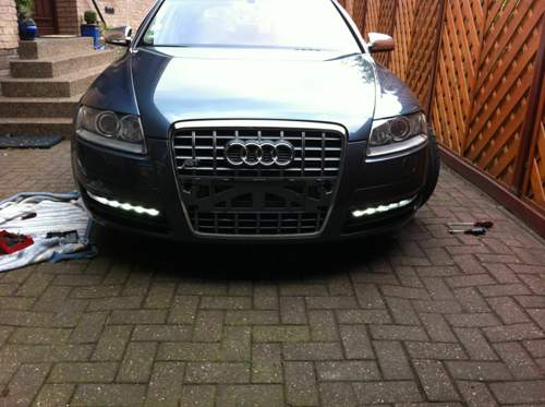

So, fertig! Muss nur noch die Leisten unter den Scheinwerfern montieren, die werden noch mit Carbonfolie bezogen. Hier mal vorab Bilder, Details folgen später noch.
Danke an alle für die Beschreibungen und Hilfestellungen, war echt alles super.
MFG Florian
Img-0488
Img-0489
Sieht sehr gut aus, hast Du die "normale" Stoßstange?
Ja, ist die normale Stoßstange. War, wie schon von vielen beschrieben, ne echte Fummelarbeit, aber es geht. Mit den Gittern hab ich auch aus den S6 und den normalen Teilen eines zusammengeklebt, gespachtelt und lackiert. Ich werd nochmal Detailbilder machen, muss aber jetzt erstmal packen, wir wollen heut abend zum Wörthersee losfahren, das werden wieder so 12 Std. Fahrt. Und ich bin heut Nacht erst von einer Hochzeit wiedergekommen, bin noch voll fertig 🙄
MFG Florian
