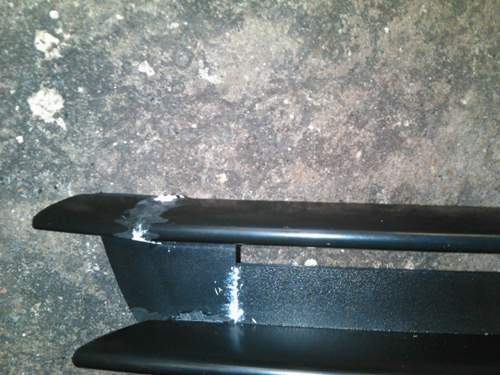

Original geschrieben von n.reichhalter
ich habe keine s-Line Stoßstange sondern die Normale siehe Bilder deshalb zu kurz... Jetzt denke ich hast du verstanden warum ;-) muss mir nun noch was mit den Gittern einfallen lassen...
LG
Naja, ist doch richtig gut geworden. Hatte dir ja im Thread
"S6 LED Tagfahrlicht in normale 4F Schürze ?"
meine Hilfe angeboten 😉
Du musst von den originalen Gittern etwas abschneiden. Schau dir die Bilder im Anhang an.
Und bei den S6 Gittern musst du an der Auto-Außenseite die Rundung an die Schürze anpassen.
Danach habe ich die Gitter zum Lackierer gebracht. Der hat die Stücken bombenfest mit Scheibenkleber zusammengeklebt und entsprechend bearbeitet, um sie fachgerecht zu lackieren.
Die Teile sehen jetzt aus wie original 😁

Original geschrieben von Jonnyrobert
Sieht richtig gut aus!!
Also sind die S6 GFL doch zu kurz......🙄
Für die normale Schürze def. ja! Für die S-Line kannst du sie wie in der Wiki beschrieben anpassen.
Na die Bilder sind doch schon super jetzt werde ich auch mal mein Glück versuchen danke!
