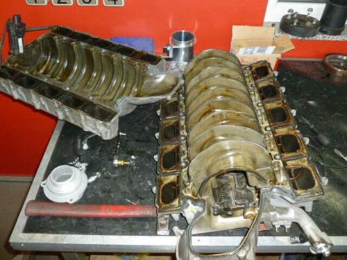

Hi Leute,
servuz erst Mal - ich glaub das ist mein 1. Posting hier auf Motortalk 😉
Mich hat es nun auch erwischt...
Angefangen hat es damit, dass mein Verbrauch in der Stadt nicht unter 25l/100km war...auch die Leistung kam mir nicht mehr soooo dolle vor, aber sonst, ist mir nix aufgefallen, kein Fehler im Speicher oder andere großartige Unregelmäßgkeiten.
Wie dem auch sei, beschloss ich nach viel Recherche eine BEDI-Reinigung zu machen - die mechanische und zum Schluss noch die chemische im Paket.
Das Ganze bei nem renomierten Tuner mit anschliessender Softwareoptimierung...also 200 km hingefahren Auto abgestellt und voller Vorfreude wieder nach Hause - meinen S6 könnte ich in 2 Tagen wieder holen kommen.

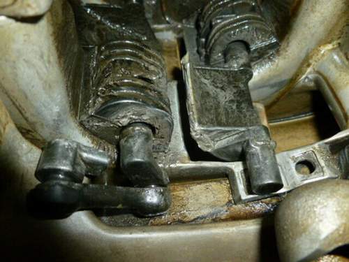

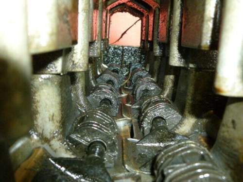

5 Std. später ein Anruf - "Houston - wir haben ein Problem!" - oh nee, dachte ich mir, was jetzt schon wieder...Nach Ausbau des Saugrohrs stellte der Mechaniker fest, dass da drin ziemlich viel hops gegangen ist...Plastikteile von den Klappen verteilt und z.T. in den Einlasskanälen drin...
Kein Wunder wegen dem Verbrauch und der evtl. Minderleistung...er hat sich noch gewundert, dass nix in den Brennraum gelangt ist, was zum Motoschaden geführt hätte. Aber wer weiß, vielleicht wäre das früher oder später (eher früher) auch passiert.
Auch die Verkokung war schon ein bisserl fortgeschritten...
Tja - jetzt heißt es für mich ein neues Saugrohr zu ordern, der Preis ist Euch ja bereits bekannt...gebraucht habe ich nur ein "C" Modell gefunden, was ich aber nicht wirklich riskieren will...wenn es die verbesserte M-Version wäre, dann schon eher ein Gebrauchtkauf, aber das findest nirgends.
Im Groß und Ganzen kotz ich voll ab... :/
Hier Bilder vom Saugrohr und den Kanälen...

Würde mal genauer schauen, ob nicht irgendwelche Teile in den Brennraum gefallen sind und dort etwas beschädigt haben.. Dann braucht man auch keine Ansaugbrücke mehr.... Wenn die Ventile offen sind, kann man sehr gut endoskopieren...
Hey Quakex,
der Mechaniker meinte nur, dass nichhts in den Brennräumen gekommen sein kann, denn das hätte man schon gemerkt, gehört...Ich kam ja direkt von der Autobahn - das hätte man ja merken müssen, wenn iwas hops gegangen wäre im Brennraum...es waren zu keiner Zeit Stottern oder Zündaussetzter zu merken...
Darf ich vielleicht nach dem Öl fragen, welches du benutzt hast? Dann weiss ich, welches ich nicht benutzen sollte 😉
5W30 war bisher drin, wird aber jetzt nach dem Ganzen auf 10W60 umgestellt...
Man sieht richtige Ablagerungen in der Ansaugbrücke.. Bei mir war Sie nur leicht verölt..
Ja, echt übel...hab jetzt ein neues Saugrohr bestellt...wird am MO ankommen...habe bei Audi Ingolstadt in der Zwischenzeit Antrag auf Kulanz gestellt...heute Anruf bekommen, dass bei mir keine Kulanz geht, da ich wohl beim Autohändler von dem ich das Auto habe (Ende Nov. 14 - kein VAG - Händler) Gewährleistungsansprüche (Sachmängelhaftung) geltend machen soll...haben mir das noch schriftlich geschickt, damit ich was inner Hand habe...naja...
Ich sehe die Lage auf Erfolg eher pesimistisch entgegen...mal abwarten was der Händler mir auf meine Email antwortet...wahrscheinlich überhaupt nicht...
Die Ansaugbrücke ist ja eine Fehlcharge mit Seriendefekt vom Zulieferer Pierburg. Man müsste es kostenlos gemacht bekommen, wenn man das es beim 🙂 machen lässt...
