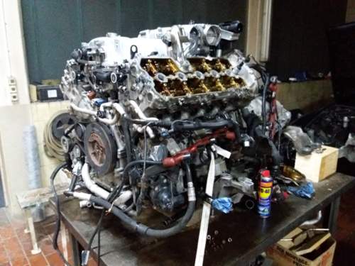

@El_Monday
Das stück liegt doch in Zylinder 6 bei dir hoffe ich? Ansonsten hatte ich falsche Infos, welcher Zylinder welcher ist.
Ich denke auf deinem Bild ist unten links 1, oben links 5, unten rechts 6 und oben rechts 10.
Lieg ich da falsch?
Natürlich...Zylinder 6
Sorry bei mir war das Bild waagerecht vor dem Hochladen.
Zählweise immer vom Kühlergrill zur Spritzwand, angefangen Beifahrerseite.
