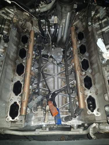

Guten Morgen, wie in einem meiner anderen Beiträge beschrieben, habe ich kürzlich meinem V10 eine Reinigung der Einlasskanäle mittels Walnusstrahlen und "neue" generalüberholte Einspritzventile spendiert.
Seitdem habe ich Probleme mit Verbrennungsaussetzern auf Zylinder 6. Im Stand werden sie vom VCDS erkannt, unter Last und während der Fahrt steht der Aussetzerzähler, ich bin aber der Meinung die Aussetzer trotzdem im Motorlauf zu spüren.
Dazu muss man sagen, bei Zylinder 6 habe ich beim Strahlen scheiße gebaut und den Zylinder versehentlich mit Walnussgranulat geflutet. Die Einlassventile waren minimal geöffnet, was aber auf grund der starken Verkokung für mich nicht erkennbar war. Leider ist mir das erst aufgefallen, als ich den Motor mit dem Anlasser ein Stück drehen wollte, um die anderen Ventile zu strahlen. Dabei hat der 6. Zylinder das Granulat "verdichtet" und der Motor drehte nicht. Das Granulat habe ich dann übers Zündkerzenloch abgesaugt und mit Druckluft versucht, alle Reste raus zu holen.
Nachdem ich alles wieder zusammengebaut habe und den Motor gestartet, um hoffentlich den Rest des Granulats zu verbrennen, habe ich erstmal eine Kompressionsmessung gemacht. Dabei habe ich festgestellt, dass Zylinder 6 nach wie vor um die 11 Bar Kompression hat. Zylinder 7 hat ungefähr den gleichen Wert.
Außerdem habe ich die Zündkerze und Zündspule vom 6. Zylinder bereits mit dem 7ten quergetauscht, hat nichts verändert.
Zuletzt hat der 6. Zylinder noch ein nagelneues Hitachi einspritzventil bekommen, da mir nichts anderes mehr eingefallen ist, woran es noch liegen könnte.
Die Fehlzündungen haben sich von allen meinen Maßnahmen unbeeindruckt gezeigt. Hat vielleicht jemand noch eine Idee? Könnte immernoch Granulat im Zylinder sein, das evtl glüht und das Gemisch zum falschen Zeitpunkt entzündet oder so?

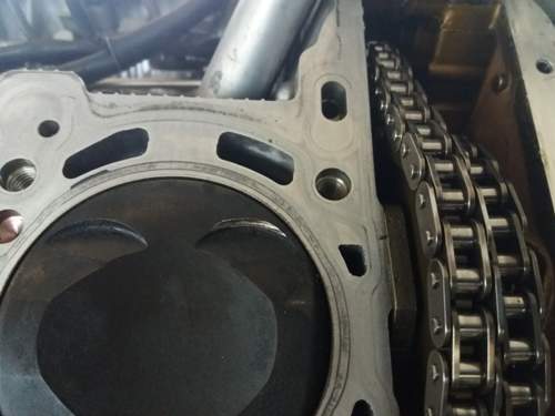

In meinem Fall hatte sich ein Teil von der Klappenverstellung der Ansaugbrücke gelöst und vermutlich zwischen Ventil und Ventilsitz verklemmt.
Am ausgebauten Ventil konnte man keinen Schaden erkennen, lediglich wenn man es gedreht hat konnte man sehen wie es Eiert.
Kompression hat zum Ventilschaden nichts ausgesagt, die Werte waren i.O.
Am Kolben sieht man die Stelle wo das Ventil angeschlagen hat.
Kolben
@ patru
das ist ja ein ganzer Milimeter Versatz was dein Ventil da hatte.
Und das hat sich bei der Kompression nicht bemerkbar gemacht?
Puuh, wirklich schwer zu glauben.
Ich hatte einen ähnlichen Fall. dabei lag ebenfalls schon ein Stück der Klappenverstellung auf dem Ventil.
Allerdings noch nicht durchgerutscht, also kurz vor Peng quasi.
Auf dem Bild unten rechts im Zylinder 10 zu sehen.
