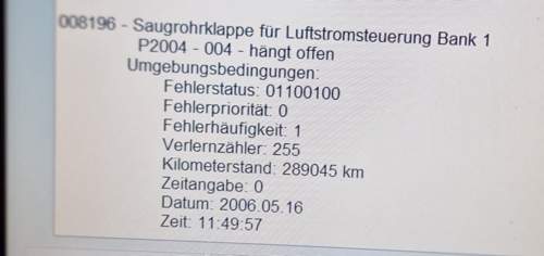

Im Fehlerspeicher befindet sich ebenfalls ein neuer Eintrag siehe Bild.

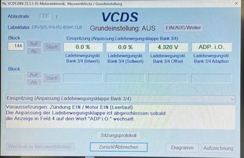

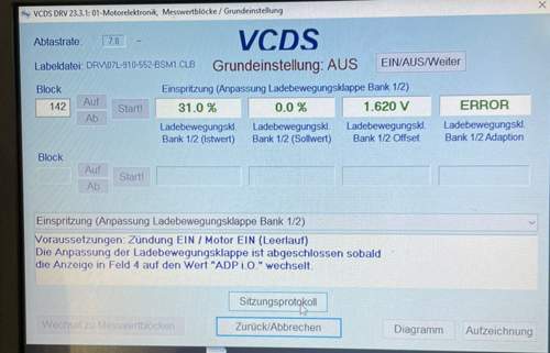

Dann habe ich das gestänge am Saugrohr vorne überprüft und auch eine Stellglied Diagnose gemacht, scheint so von außen in Ordnung zu sein.
Jetzt hat er auch im Standgas auf einmal wieder Aussetzer auf Zylinder 1, ohne dass ich irgendwas verändert habe seit dem Zeitpunkt von dem Video wo er im Stand ruhig lief.
Ich gehe jetzt Mal davon aus, im Saugrohr hängt eine Klappe. Kann es sein, dass das schon länger so ist und der Fehler erst heute durch die Probefahrt erkannt und ausgespuckt wurde?
Das scheint auch Teil des Problems zu sein, ich schließe daraus, dass die klappen zu 31% offen sind und nicht weiter zu gehen mechanisch.
Dadurch stimmt natürlich der Füllungsgrad der Zylinder nicht ,was wiederum die Fehlzündungen erklären könnte.
Oh Mann, das tut mir wirklich leid, so ein Saugrohr ist nicht günstig mit 1800 Euro.
Du könntest nur die Klappen ausbauen und eben mit etwas Drehmoment Verlust unten Rum fahren.
Machen einige Besitzer welche die enormen kosten scheuen.
