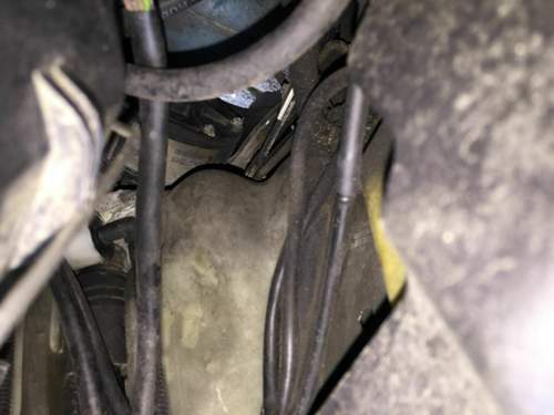

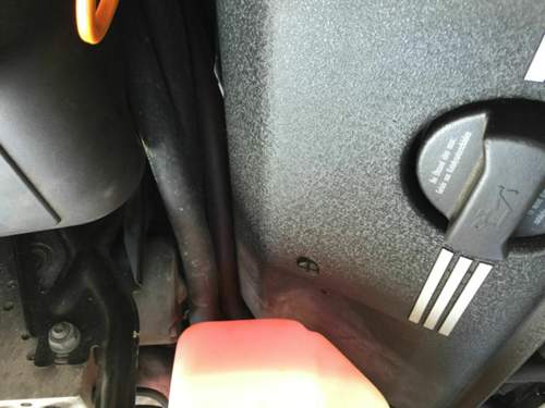

Hallo, habe ja einen S6 4B , mit einer ab Werk verbauten Standheizung und möchte in kürze selbst eine LPG-Anlage verbauen. Kann mir evtl einer nen Tip geben ? Oben neben dem Servo Behälter ist ja recht wenig Platz , unten links ist die Standheizung verbaut . Ist es evtl von Vorteil, den Verdampfer unten im Bereich der Standheizung zu verbauen ? Kann dort ggf auch der Wasserkreislauf angezapft werden ? Würde mich über ne Info freuen , gruss Burner

hi, hab ja ne gebrauchte Anlage erworben, den Rest (Tank, Multiventil, Abgasgutachten usw) von einem Händler der den Hersteller (LandiRenzo) vertritt. Von diesem bekam ich auch ne (zwar italienisch) Anbauanleitung fürn S6 dazu , aber eben halt ohne die Standheizung. Da ich alles, sagen wir halt mal perfekt einbauen möchte, bin ich eben am Tips und Anregungen einsammeln . Ein x-beliebiger Einbauer wird wohl kaum Kniffe und Tips dazu abgeben .Werde demnächst auch mal Bilder dazu hier einstellen. Gruss Burner

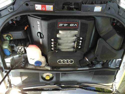

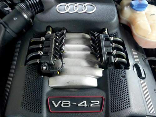

moin, der LPG Umbau ist vollzogen 🙂 und er läuft auch bereits recht annehmbar mit dem jetztigen Datenstand . Die Tage erfolgt noch die finale Feinabstimmung und die TÜV Abnahme . Für diejenigen die es interessiert , weitere Bilder in meiner Gallerie , gruss Burner

so, alles in Butter, seit Freitag ist die Umrüstung amtlich abgesegnet 🙂 Kommentar des Prüfers, er habe selten eine so sauber verbaute Anlage gesehen . Gruss Burner
