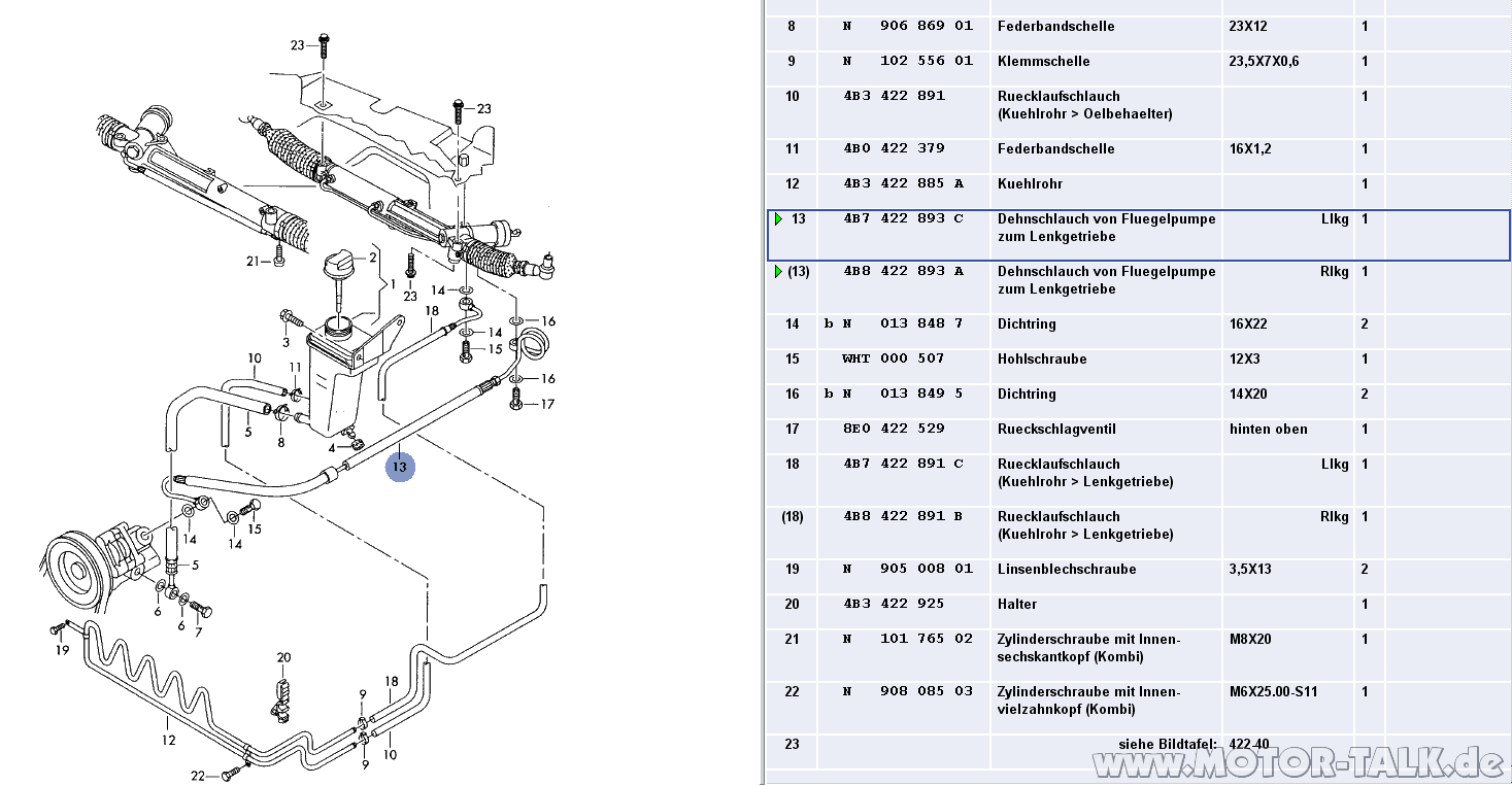

Andere Frage, ich habe nochmals auf der Bühne geschaut, wo die dritte,
untere Schraube des Lenkgetriebes ist, habe nichts gefunden. Hat jemand
einen Tipp, ob man da beim S6 ohne Getriebeausbau hinkommt?
Die beiden oberen, neben Bremskarftverstärker und unter Batterie waren
locker und die konnte man ja noch entspannt festziehen und da die untere
bestimmt auch total locker ist, würde ich die gerne auch nachziehen...

Wenn ich mir das mal ausleihen darf:
Teil 23 sind die Schrauben
Eine ist direkt erreichbar unter dem Bremskraftverstärker, eine unter der Batterie
und die dritte, untere, die suche ich eben noch. Sind alles Vielzahn.
