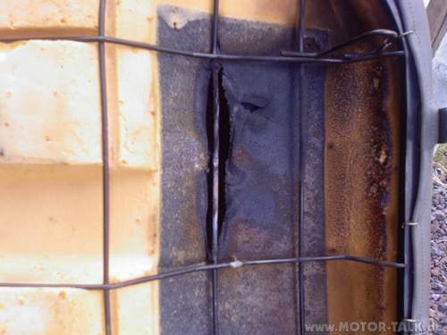

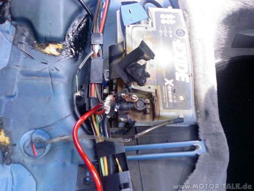

Hier im Forum war mal der Fall das einer beim Radio wechseln ein Fehler gemacht hat und damit einen Kurzschluss verursacht hat, der den Hallgeber zerschossen hat. Fehlerbeschreibung des Leistungsverlust war das selbe wie bei dir.
Das hört sich gar nicht gut an. Keiner weiß, welche Teile noch in Mitleidenschaft gezogen worden sind. Wahrscheinlich hat dein MSTG was abbekommen. Muss nicht mal was defekt oder zu sehen sein wenn ein Teil darin nicht mehr so arbeitet wie vorgesehen. Sollte aber auch nicht passieren, denn das ist ja auch mit Sicherungen abgesichert. Ich vermute auch das es Dir irgendein Sensor verbogen hat.
Ich hatte schon Feuer aus der Lüftung kommen als meine Batterie einen Kurzen produziert hat und das hat die Eletronik nicht gestört.
Photo-0124
Photo-0125
Kurzschluß wegen der Rücksitzbank, ist ja wohl eine sehr Bescheidene Stelle. Bei mir ist da richtig Platz zwischen, habe eine sehr flache Batterie.....
Eben... Du kannst nicht jede Batterie nehmen. Die Batterien müssen sehr flach sein und die meisten passen nicht. Da muss man schon sehr genau suchen um eine zu finden, die da auch rein passt. Ich habe jetzt auch eine Drin die perfekt passt. Aber habe auch suchen müssen....
