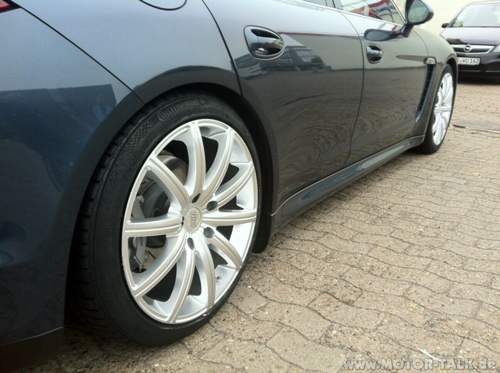

Weil es hier gerade rein passt: Falls jemand Interesse hat, ich habe noch ICW Felgen übrig. Es ist der Typ i-KA, ein Nachbau der Kahn RSV Felge. Die Daten sind: vorn 9.0 x 20" ET 55 und hinten 11.0 x 20" ET 56. Ich hatte sie den Winter über auf meinem Panamera, sind noch wie neu. Das passt natürlich nicht 1:1 auf den Audi. Aufgrund der großen ET sind aber sowieso Adapter notwendig und der Lochkreis 5x130/71.5 lässt sich damit problemlos anpassen. 800 Euro der Satz, bei Interesse bitte PN.
Andreas
Porsche1
Porsche2
Porsche3
