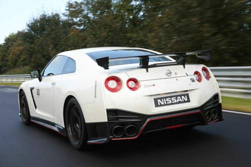

Ja, der liebe Passantenschutz bei Unfällen - da gilt wohl nur noch der Bestandsschutz für solche Spoilerträger ( wer einen hat, kann den weiterfahren )
Das Thema war doch gerade erst - der Carbon-Spoiler vom GTR gefällt mir...
http://www.lueschers-autoblog.ch/2014/01/02/nissan-gt-r2014/
Gtr
Themenstarteram 10. Juli 2015 um 7:29
@geburg schrieb am 10. Juli 2015 um 09:03:13 Uhr:
Wo war das Thema ??
Ja der Spoiler ist sicher Top, aber denke nicht das der unter 5500€ über den Tisch geht
