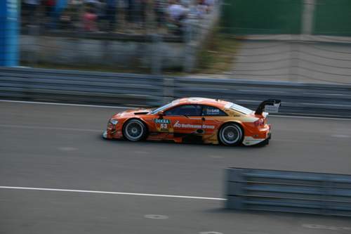

Sowas vieleicht 😎

Das Bild von dem DTM A5 habe ich neulich bei der DTM am Norisring gemacht 😎
