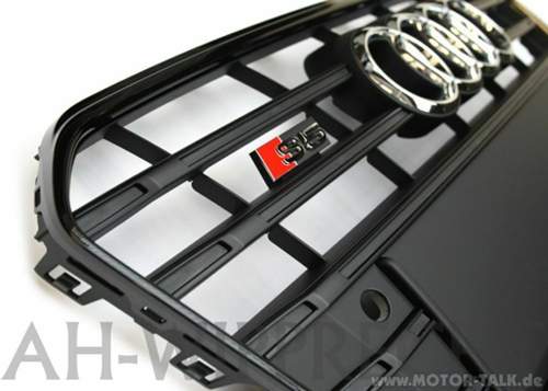

Hat vielleicht jemand eine Ahnung, ob es den schwarzen Grill in 2 Ausführungen gibt?
Oder besser gefragt, welche Teilenummern wären das dann.
Hab mal 2 Bilder angefügt. Es handelt sich jeweils um den schwarzen Grill, jedoch gibt's zusätzlich einmal eine Ausführung mit glänzenden Querstreben. Der andere ist komplett matt schwarz ( dürfte der VMZ sein? ).
Ich suche den glänzenden Grill. Danke, vmike
Original geschrieben von Josh
8T0 853 651 N 1RR S5 grill gray/chrome
8T0 853 651 N VMZ S5 grill black
actual price in Germany: 375,- Euro.
4H0 919 275 1RR  front inner pdc-sensor
actual price in Germany: 96,- Euro
Audi-a5-s5-8k-grill-8t0853
Img-5839
push,...
weis vielleicht zwischenzeitlich einer mehr?
hab leider immer noch nix passendes gefunden
8T0 853 651 N 1RR ..... S5 Grill mit PDC, platiniumgrau / chrom ..... 392,70 Euro
8T0 853 651 N VMZ ..... S5 Grill mit PDC, schwarz matt ..... 422,45 Euro
8T0 853 651 N CKA ..... S5 Grill mit PDC, schwarz glanz (ab 05/13) ..... 612,85 Euro

Ist ja verrückt was die dafür verlangen. Wissen wohl dass das Ding als Nachrüstlösung das Doppelte einbringt. Da liegen wir bereits im Preisrahmen des RS5 Wabengrils.
Also danke nochmals, muss man wohl auf Angebote in der Bucht warten.
