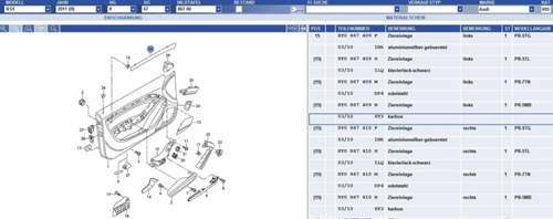

Teilenummern :
8T0 867 409 N 6T3(seitenleiste Vorne)
sind aus dem RS ; wusste aber auch nicht das es da unterschiede gibt
8T0 867 409 E 7V7
S5
RS ^
du darfst nicht unter TVN suchen 😉

Die Teile die ich hier liegen haben, sind unter RS5 gelistet bzw. auch bestellt worden.
8T0867409N 6T3 (seitenleiste links) vorne
8T0867410N 6T3 (seitenleiste rechts vorne
8T0867419N 6T3 (seitenleiste links) hinten
8T0867420N 6T3 (seitenleiste rechts) hinten
Mittelkonsole carbon
8K0 863 305 AB 6T3
RS5 MMi- Bedieneinheit mit joystick / MIT Keyless:
8T0919609K WFX
richtig die Teile mit der Endung 6T3 stammen vom RS5.....wenn man als S5 Fahrer welche bestellt hat bekommt man 7V7 am Ende geliefert....
