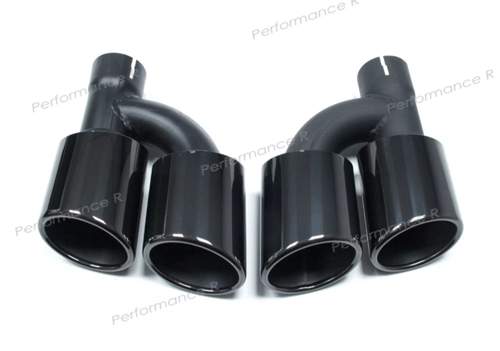

Weiß jemand zufällig ob es die Auspuffblenden (8W0253825D & 8W0253826K) auch in schwarz statt in Chrom gibt? Falls ja, hätte jemand eine Teile Nr.?

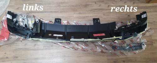

Hey nochmals :-)
Habe jetzt die halter und schrauben da und verstehe einfach nicht wie diese in dem Diffusor besfestigt werden sollen? Bitte um rat ??
Halter

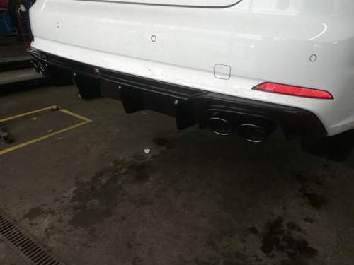

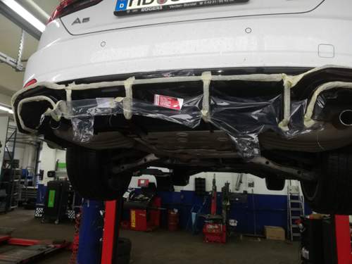

Ja passt alles sehr gut an die S-line Stoßstange. Konnte auch ohne Probleme die Befestigungsschrauben innen anbringen.
+2
Geil! Sieht Hammer aus. Ich erkenne das anhand der Bilder so schlecht, aber hast du rechts auch attrappen Blenden mit den Blendenhalter drauf?
Ich habe alle Schrauben anhand der hier eingetragenen Teilenummern Bestellt, inklusive der Blenden und deren Halter, nur den Diffusor habe ich von Maxton Design, weil es mir optisch besser gefällt. Ich hoffe wirklich, dass alles zsm passt.

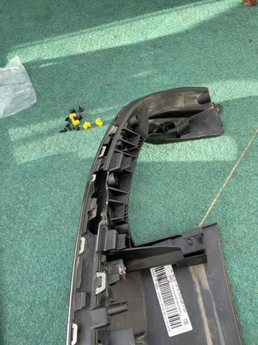

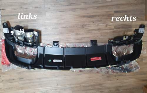

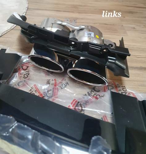

Ein kurzes Update meinerseits für die jenigen, die Interesse am Maxton Diffusor haben.
Den Umbau habe ich bislang nicht vorgenommen, kommt aber bald. (Hoffe es klappt so wie ich es mir vorstelle ^^)
Ich füge mal ein paar Bilder von den Teilen hinzu.

@Quarizmati.can schrieb am 22. Februar 2023 um 17:44:50 Uhr:
Klingt gut, sag mal Bescheid wenn’s soweit ist
Danke für die Bilder, hoffentlich passt alles 🙂
