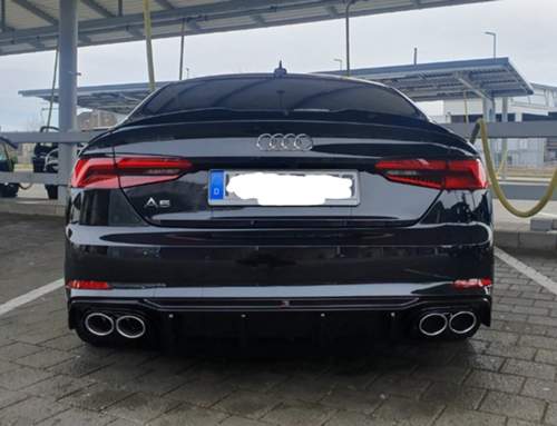

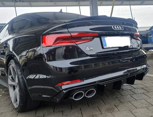

So Leute,

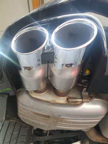

Ich habe die Blenden und den Maxton Diffusor endlich montieren lassen. Die Arbeitszeit Betrug bei mir 1h 45min.
Was ich sagen kann, die Blendenhalter sind beim Maxton Diffusor etwas im Weg, man muss die Blendenhalter dem Diffusor passend schneiden.
Das Auspuffendrohr wurde bei mir ab der Wölbung gekürzt
Die Halter der blenden in die Heckschürze geschraubt und wie gewohnt montieren und befestigen.
Bei mir sitzt alles tiptop und das Ergebnis kann sich definitiv sehen lassen.

Ich habe auch den Umbau gemacht, habe aber nun das Problem, dass wenn ich über Bordsteinkanten o.ä. fahre dann klappern die abgeschnittenen Rohre an den Blenden… habt ihr das auch?
@Eddy9999 schrieb am 18. Mai 2023 um 08:01:48 Uhr:
Nein, bei mir ist das nicht der Fall.
Vielleicht hast du nicht weitreichend gekürzt?
Kann sein, wie weit hast du sie gekürzt?
@Eddy9999 schrieb am 18. Mai 2023 um 12:16:33 Uhr:
Auf den Fotos oben im Forum siehst du meinen Beitrag dazu. Ich habs jetzt nicht abgemessen, aber ab der Wölbung.
