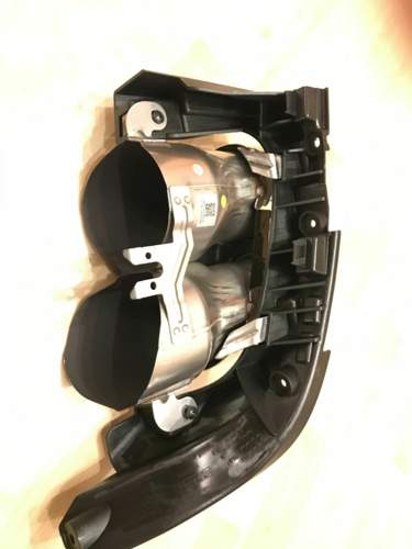

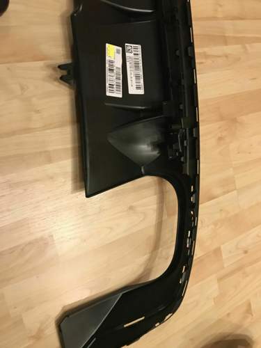

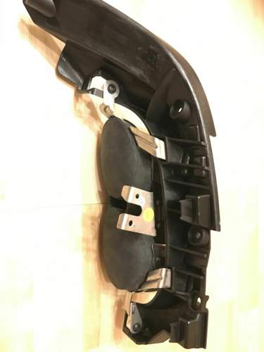

Hjl147, dann verstehe ich den Zusammenbau der vorher aufgelisteten Teile nicht. Ich habe einmal versucht einige Bilder der gekauften Teile zu machen um das was ich schreibe etwas verständlicher zu machen. Ich spreche hier von einem 2.0 TDI (also Attrappe an der rechten Seite). Beide Blenden werden in die mitbestellten Halter ...347 und ... 348 gesteckt und mit diesen verschraubt. (siehe Bild 1 und Bild 2) Jetzt geht es um die Befestigung dieser Halter. Die Halter können in den Diffusor (Bild 3) enigelegt werden (die Form entspricht dem Ausschnitt im Diffusor), aber es gibt dort keine Möglichkeit diese Halter am Diffusor zu stecken oder zu verschrauben (Bild 4). Deshalb meine Frage, ob die Halter mit der Heckschürze verschraubt werden, da ich keine andere Befestigungsmöglichkeit sehe.
LG
die Halter werden zu 100% in die Heckschürze geschraubt. Nur um hier Verwirrung vorzubeugen.
Wir hatten dazu ja aber auch PNs geschrieben citygamer, ich hoffe da ist es etwas klarer geworden.
Viel Erfolg beim Umbau!
Übrigens sieht man auf Bild 3 bei genauem hinschauen auch die Markierung, an die später die Sensorik für die sensorgesteuerte Heckklappe wieder aufgeklebt wird... (nochmals markiert im Anhang) Das sieht man aber auch bei der Demontage des alten Diffusors, ist nichts wildes. Wie vorher schonmal beschrieben Kleberückstände am alten Teil entfernen und z.B. mit doppelseitigem wieder befestigen.

Offensichtlich besteht hier Verwirrung bei der Differenzierung von Diffusor und Schürze. Als Schürze sehe ich den Teil zwischen Kofferraumklappe und dem Ansatz des silbernen Zierrahmen auf meinem Bild. Alles ab dem silbernen Rahmen nach unten gehört bei mir zum Diffusor.
So gesehen hast du natürlich mit deiner Montage an der "Schürze" recht.

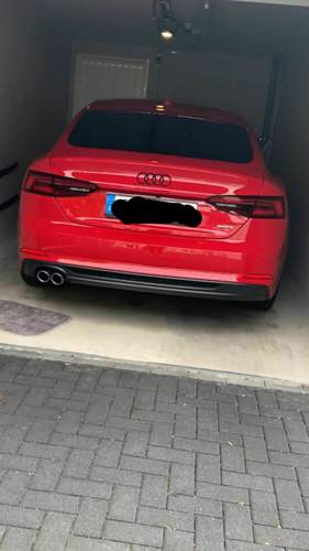

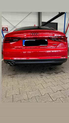

Hallo Leute,
Hab den Beitrag jetzt durchgelesen und da es länger her ist, wollte ich fragen ob mir jemand eine komplette Liste mit den Teilnummern schicken könnte die ich für den Umbau des S-Line Heck auf das S5 Heck benötige. Fahre den A5 Sportback 3.0TDI 286Ps. Bilder hab ich beigefügt??
A7759921-fd5f-4244-a271-6185f14bc7ad
5ea7ef76-526f-44b6-9be2-35b4df9d26ac
@shuko4 schrieb am 13. Mai 2021 um 08:00:48 Uhr:
Hallo Leute,
Auch die Seiten 5 und 6 von diesem Thread gelesen ??
