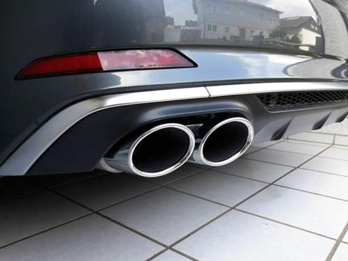

Hi, kann mir jemand erklären wie ihr das mit den Endrohrblenden auf der rechten Seite gemacht habt? Musstest ihr da was basteln, oder ist die blende die man kauft die vom S5 TDI, welche ja bereits ein Fakeendrohr ist?
Das ist die vom S5 TDI, die wird an einem zusätzlich zu montierenden Halter montiert.
Insgesamt muss nichts wirklich gebastelt werden. Lediglich die bisherigen Endrohre links kürzen und die Sensoren von der Heckklappe auf das neue Teil kleben (z.B. mit doppelseitigem Klebeband).
Ich rede aber von den TDI Modellen.
Da wird nix geklebt. Die Endrohre werden auf beiden Seiten in den neuen Heckspoiler eingelegt und verschraubt.
Rechts sind nur kurze, geschlossene Blenden, links die sind durchgängig und dort hinein werden die gekürzten Auspuffendrohre gesteckt. Alle Kabelclipse und Halterungen sind am neuen Spoiler wieder vorhanden und somit wird alles wieder korrekt befestigt.

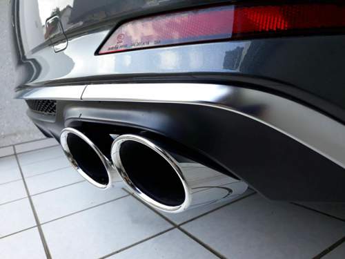

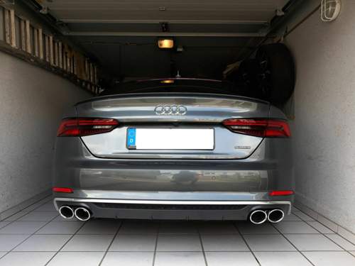

ich habe noch einmal zwei Fragen an diejenigen, die diesen Umbau an einem 2.0 TDI durchgeführt haben. Ich habe mir die Teile entsprechend der Auflistung besorgt. An Hand der Bilder aus „Erwin“ und auch aus „ETKA“ ist nicht eindeutig erkennbar, wo und wie die beiden Halter für die Blenden (links und rechts) am neuen Diffusor oder an der vorhandenen Stoßstange befestigt werden. In den neuen Diffusor kann man diese zwar einlegen, aber ich sehe da keine Möglichkeiten zur Befestigung. Hat da einer von Ihnen, die diesen Umbau bereits durchgeführt haben, einen Hinweis hierzu, oder fehlen mir da noch weitere Befestigungen?
Haben Sie den vorhandenen Diffusor bei eingebauter Stoßstange abbauen können oder ist es sinnvoller zur Demontage des Diffusors die Stoßstange vorher komplett zu demontieren? Speziell auf der rechten Seite erscheint es mir ohne Ausbau schwierig zu werden die Verbindungen zwischen Stoßstange und Diffusor zu lösen.
Vielen Dank für Ihre Unterstützung.
LG
An der Stoßstange wird nichts befestigt. Alles spielt sich in der Heckschürze mit dem Diffusor ab. Die Blenden links und rechts werden nur in die Schürze eingelegt und mit den Schrauben darin fixiert. Das Orginal Auspuffrohr muß soweit gekürzt werden das es keine mechanische Berührung zu den neuen Blenden hat (inkl. den Blendenarretierungen der Chromrohre). Auf dem angefügten Bild ist alles ab der Zierleiste (auch neu) der Schürze neu. Die bei mir silberne Leiste ist auch in schwarz erhältlich als auch die Blenden. Im Nachgang habe ich feststellen müßen, das mit dem Austausch der Schürze die Bodenabdeckungen keinen Halt mehr haben und bei Fahrt an den Fahrzeugboden schlagen. Muß noch nachgearbeitet werden. Für den Abbau der Schürze muß man sich durch den Kofferraum herunter arbeiten.

Muß mich etwas korrigieren. Hatte oben geschrieben das die Schütze ausgetauscht wurde. Das ist natürlich falsch. Es muss der Diffusor heißen und die neuen Endrohre sind ausschließlich an diesem befestigt.

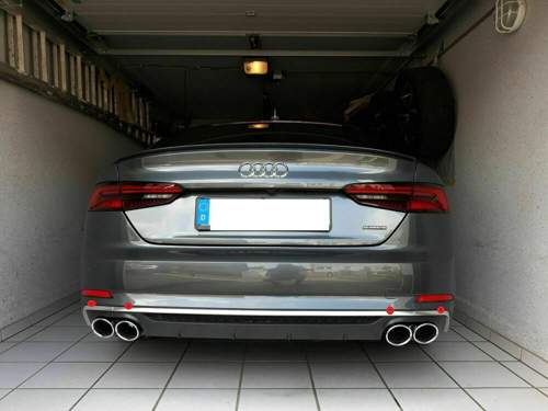

Ich habe mich mal an deinem Bild bedient hjl147, ich hoffe das ist in Ordnung.
Die Halter werden ungefähr an den markierten Stellen in die Heckschürze geschraubt. Mit Heckschürze meine ich das Teil in Wagenfarbe, nicht das schwarze.
Kann auch sein, dass es drei waren. Habe ich vergessen. Hoffe das war das, was du meintest citygamer.

@vanclaussen schrieb am 17. Januar 2021 um 01:48:26 Uhr:
Definitiv nicht in der Schürtze !!
Meine 4 Rohre sind in dem Diffusor (schwarzes Teil) unterhalb der Heckschürze eingebaut. Die Heckschürze (Grau lackiertes Teil) ist Original und unverändert. Muß nur zum Austausch Aus/Eingebaut werden.
