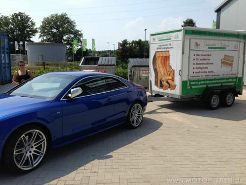

selbst heute bei 34°C und Anhängerbetrieb ; klima auf 16°C - schön im Stand seine 600U/Min also wie immer 😉
Img-0520

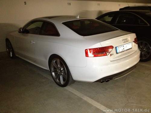

Das gleiche bei mir, bei 36 Grad im Schatten (von der Temperatur in der Sonne ganz zu schweigen), mit Klima auf 17,5 Grad, allerdings ohne Anhänger. Die Drehzahl blieb bei 600 U/MIN im Stand 😉
PS: Danke für das schöne Bild, Andy 🙂
Ich hab auch eins angehängt, ist aber nichts besonderes 😉

Die Farbe hat schon was 🙂
danke 😉
