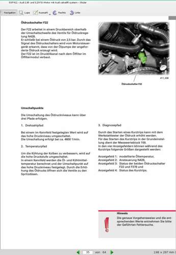

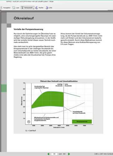

Ja, Ölkühler ist vorhanden. Es gibt auch die Volumenstrom geregelte Ölpumpe. Die Pumpe wird bei Teillast auf niedriges Niveau umgeschaltet. Damit reduziert sich jedoch auch der Fluß durch den Ölkühler-Wärmetauscher. Dann kann das Runterkühlen länger brauchen, wenn im TL-Bereich gefahren wird.
Angeblich wird aber auch die Temperatur für die Öldruckregelung ausgewertet, müsste man mal auslesen...
Jetzt wo du es sagst, fällts mir wieder ein. Stimmt, je nach Last und Temperatur wird der Ölfluss geregelt. Das System wird auch genutzt um den Motor schneller auf Temperatur zu bringen. Auch beim Kühlwasser ist das so.
