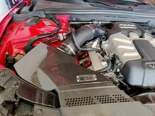

Hab erst vor kurzem die Ansaugung von Integrated Engineering eingebaut. Für mich persönlich is der Klang super. Nicht zu viel und nicht zu wenig. Sieht dazu Hammer aus.
Nur falls du dir sowas zulegen willst empfehle ich dir was mit ABE zu holen. Bei der derzeitigen Gesetzeslage ist es eine absolute Katastrophe eine Ansaugung ohne Papiere eintragen zu lassen.
