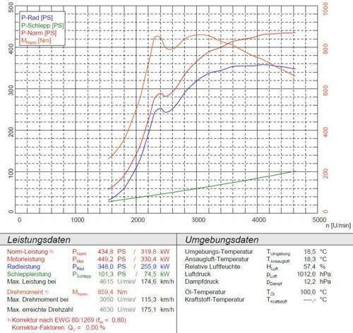

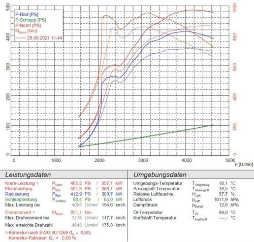

Ihr könnt hier alle labern, ohne es jemals gemacht zu haben.
Ich war beim Tuner und habe die Prüfstandsmessung vorher/ nachher gemacht.
Wer hier poltert, sollte mit Daten belegen, was er sagt.
Anbei findet ihr meine Daten von dem Box-Tuning. Der Allrad-Prüfstand lügt nicht.

Man muss keine Messdiagramme oder sonstiges vergleichen, es genügt wenn man das technische Verständnis dafür hat, was bei solch einer Optimierung mit Box bzw. durch individuelle Anpassung genau passiert.
+50PS bei einem 4 Liter Biturbo ist nun wirklich nichts weltbewegendes. Einfach mal im Internet bei YouTube und Co schauen wie häufig diese Boxen nicht mal annähernd die versprochenen Werte liefern.
Optimal sieht die Drehmoment-Kurve auf deinem Messdiagramm nicht gerade aus.

Wer Messdiagramme vom Allradprüfstand ignoriert, ist vermutlich Anhänger von Verschwörungstheorien. Die Kondensstreifen der Flugzeuge sind Nervengas der Regierung?
+60 PS und +100 Nm sind immerhin 11% mehr. Diese Prozente merkst du unterm Arsch.
Fahre mal den SQ7 TDI vorher und nachher und melde dich dann wieder. 🙂
