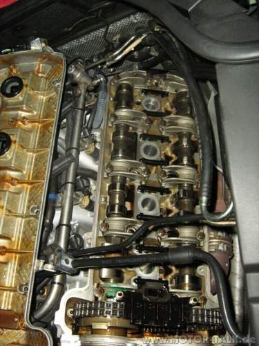

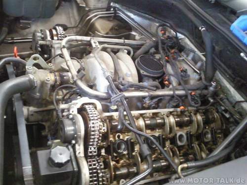

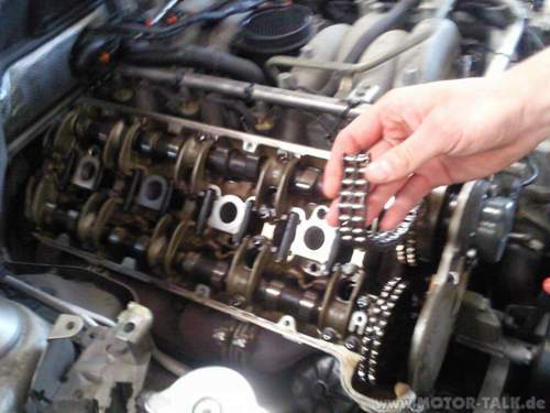

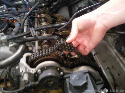

so nun ist es auch bei mir passiert, noch dazu im Ausland :-(
Bei rd 148 tkm und 14 Jahren etwas früh....
Am dritten Tag einer mehrtägigen Pässe-Rundfahrt, vormittags (bevor wir noch den ersten Pass des Tages hinaufgefahren sind), bei rd. 40-50 kmh leicht bergauf: ein "Schnalzer" und dann "rien ne va plus", noch 15-20m ausgerollt, alle Lämpchen an....
Die Diagnose der nächsten MB Werkstätte:
Riss der Steuerkette durch Bruch der rechten Gleitschiene (von vorne betrachtet). Die Ventildeckel & Kerzen haben sie abmontiert und mit Lichtkamera hinein die Kolben betrachtet, die keinen Schaden davon getragen haben. Ventile konnten sie ohne weitere Kosten nicht überprüfen....
Ich schliesse ein paar Fotos an:
- auf Pic 1 sieht man die gerissene Kette (links)
- auf Pic 2 hat sich die Kette übereinandergelegt (rechts)
- auf Pic 5, 8 und 9 sieht man das gebrochene Kunststoff-Teil
(ist relativ gross das Ding, so ca. 15-20 cm lang und 10 cm breit....ist das überhaupt die Gleitschiene ?)
Ich werde den Wagen jetzt nach Ö holen lassen, und den Motor reparieren lassen (Option1) oder einen Tauschmotor (Option2) andenken, sofern eine Reparatur nicht sinnvoll erscheint. Da die Kolben OK scheinen und das Ganze bei niedriger Geschwindigkeit passiert ist, hoffe ich auf eine Reparatur-Möglichkeit.

Hallo Chris !
Mein Beileid schon einmal. Das schwarze Teil ist keine Gleitschiene, diese sind kleiner und sollten dem alter entsprechend dunkelbraun sein und etwas breiter als die Steuerkette. Steuerkettenriss beim 420 ist eher selten wie ich bisher gelesen habe, meist brechen die Gleitschienen weg, die Kette schlabbert und springt über oder reisst ein Loch in das Motorgehäuse, da hast Du also schon einmal Glück im Unglück gehabt.

Hallo Christian,
also, in einem Punkt bin ich mit Olli einer Meinung: da hast Du Riesenglück im Unglück gehabt, dass nicht mehr passiert ist.
Was das gebrochene schwarze Kunststoffteil angeht, muss ich Olli jedoch wiedersprechen: ja, das ist auch eine Gleitschiene und zwar die vom Lagerdeckel oben (die sehen ein bisserl anders aus als die bananenförmigen Teile unten und sind auch aus anderem Kunststoff.). Habe Euch ein Bildchen im eingebauten Zustand in die Anlage gestellt.
Ich denke jedoch, dass die Geschichte genau anders herum passiert ist: Steuerkettenriss und danach ist durch den Schlag dagegen die Gleitschiene über die Wupper gegangen. Bei einer realtiv geringen Lauflesitung sehr selten, habe ich so noch nie gesehen.
Herzlicher Sternengruß von Ingolf

Original geschrieben von ES-IB1986
Hallo Christian,
spannend wäre in dem Zusammenhang zu erfahren, wie die anderen Gleitschienen aussehen.
Schlimmstenfalls sind diese die Ursache der Geschichte und die obere Gleitschiene ist wie beschrieben nur ein Folgeschaden des Kettenrisses?!?
