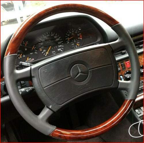

Wir haben heute ein aufgearbeitetes Lenkrad (ebay-shop) in den W126/560SEC eingebaut. Mein Schwiergersohn ist sehr zufrieden mit der Qualität.
W126-holzlenkrad-1
