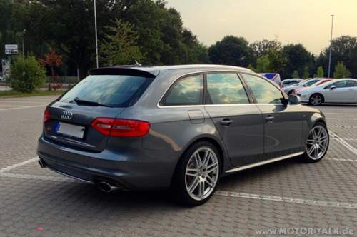

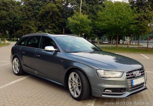

So, nach einer etwas längeren (Urlaubs-)Pause hier mal einige Bilder zum aktuellen Stand an meinem S4. Folgende Modifikationen habe ich vorgenommen:
- Endschalldämpfer von Supersprint
- Eibach Federn ProKit / Tieferlegung VA 25mm / HA 15mm
- Distanzscheiben SCC VA 12mm / HA 17mm (Angaben pro Rad)
Mit den ESD von Supersprint bin ich sehr zufrieden, endlich hat der S4 das gewisse Extra an Sound was mir vorher gefehlt hat. Dezent, nicht zuviel, aber wenn man es möchte, kommt was. 😉
Mit den Eibach-Federn bin ich leider nicht zufrieden. Die sind doch recht "weich" und federn nach. Das Fahrverhalten bzw. die Abstimmung ist verbesserungsdürftig bzw. nicht mehr so perfekt wie im Originalzustand. Ich schaue mich gerade nach Abt und H&R Federn für den S4 um. Wer hat Erfahrung vor allem mit H&R? Gibt es eine Maßangabe für die Federhärte, sodass ein Vergleich der einzelnen Marken möglich ist? Und weiß jemand, ob es stimmt, dass die Federn von Abt von Eibach produziert werden?
Freue mich über Feedback!
Img-9414
Img-9417
Img-9419
+3
