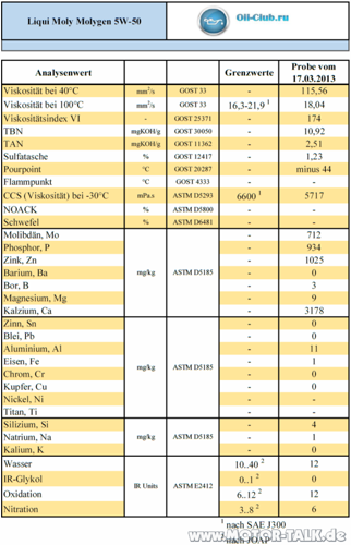

Spiele mit dem Gedanken, nen 5W50 in meinen Dicken einzufüllen. Hab mich mal umgesehen und drei interessante Öle gefunden:
  • Mobil 1 Peak Life 5W50
  • Liqui Moly Molygen 5W50
  • Motul Sport 5W50
Das Mobil 1 wird ja hier oft empfohlen. Ist allerdings bei meinem Standardlieferanten nicht erhältlich und auf eBay-Import hab ich keine Lust: Zweifelhafte Angebote, horrende Versandkosten, irre Zollgebühren, mühsame Anlieferung per Kurier.
Und da waren's nur noch zwei...
Das Liqui Moly hat tatsächlich VW 502 00 / 505 00 Freigaben. Das würde mir natürlich sehr gefallen. In der Nähe gibt's einen Händler, der kann liefern. 4L kosten nen guten Hunni 😰
Das Motul Sport kann ich über meinen Standardhändler beziehen. Ebenfalls ist mir sympathisch, dass es ein "echtes" Vollsyntheseöl auf Esterbasis ist. Leider keine VW Freigabe, dafür wesentlich günstiger als das LM Produkt.
Vielleicht haben wir ja hier nen paar Ölspezialisten, die sich da zum LM und dem Motul Öl mal äussern könnten? Danke für ihren Input 🙂
Analyse-motul-sport-5w50-2
Analyse-liqui-moly-molygen-5w-50
Datenblatt-motul-sport-5w-50-08-2015

@niston schrieb am 26. Juli 2017 um 09:30:35 Uhr:
Was gibt's zu den zwei Ölen da zu sagen?
Gar nichts! Außer nur sehr viel Geschwafel und nachplappern von Werbetexten. Es ist völlig Wuppe was für eine Brühe man einfüllt solange die wenigen Normen die es gibt zum Motor passen. Es werden Öle empfohlen ohne das überhaupt einer wirklich in der Lage ist einen Unterschied festzustellen. Das Thema Motoröl hat schon was von einer Religion. Aber wirklich sachlich ist da gar nichts mehr. Ich kippe die billigste Brühe in meine Autos die es gibt, solange sie nur die nötigen Normen erfüllen, da steht gar keine Marke drauf so billig ist es. Steht auf Palette im Eingang des örtlichen Teilehandel. Und ich habe nun wirklich rein gar keine Motorprobleme, und besitze noch immer ein Auto mit 20 Jahren und vielen km auf dem Buckel, das ich recht neu damals erworben habe. Da ist alles am Motor noch ab Werk was bei vielen nicht so lang hält. Und alles ist noch im guten Zustand.
Ich zahle für 5l so viel wie andere für 1l, dem Motor was gutes tun... ist dem doch egal was auf der Packung steht.
@-[BF]- schrieb am 26. Juli 2017 um 10:22:28 Uhr:
Kann man Anhand der im Beitrag enthaltenen Analysen vielleicht Rückschlüsse ziehen? Hat eines der Öle das "bessere" Additivpaket, weil bei dem die Werte soundso sind und nicht anders? Oder lässt sich vielleicht generell sowas sagen wie: Das Öl mit höherem HTHS Wert sei demjenigen mit höherem TBN Wert im Zweifel bei dem Motor vorzuziehen, weil soundso?
Ich hab ja zB auch geglaubt, dass höhere HTHS Werte eigentlich "besser" sind bei dem kleinen, fahrbaren Heizkraftwerk. Aber eben hab ich gelesen, dass VAG Triebwerke keine Werte über 3.5 mögen sollen?
Auch bin ich zunächst dem Irrtum anheimgefallen, zu glauben, der BBK hätte eine Nikasilbeschichtung. Da hätte dann schwefel- bzw. sulfataschearmes Öl (ACEA C3) möglicherweise einen Sinn ergeben, da Schwefel bekanntlich Nickel angreift, auflöst und auswäscht - gerade in Verbindung mit Wasser. Steht so ja auch in irgendeinem der zahlreichen Threads hier zum Thema Öl.
Aber: BBK ist Alusil.

@niston schrieb am 26. Juli 2017 um 10:27:46 Uhr:
Ich hab ja zB auch geglaubt, dass höhere HTHS Werte eigentlich "besser" sind beim dem kleinen, fahrbaren Heizkraftwerk. Aber eben hab ich gelesen, dass VAG Triebwerke keine Werte über 3.5 mögen sollen?
HTHS-Werte, die zu klein sind, lassen bei ungünstiger Last (hohe Kolbengeschwindigkeit, hohe Temperatur) den Tragfilm zusammenbrechen. Hier willst Du nicht auf Reserven verzichten. Ob jetzt HTHS=3,488 jedoch ein Öl als ungeeignet darstellt, will ich hier mal außen vor lassen.
Lieber das Öl früher rauswerfen, als auf 10% mehr TBN achten. Und dann spielt der Preis durchaus wieder eine Rolle, gerade bei der Ölmenge im V8. Daher ist der Hinweis von Gary gar nicht mal so schlecht. Außerdem können Öle mit der Zeit ihre Eigenschaften leicht ändern, die Viskosität kann auch davon betroffen sein, wenn die Dickmacher (wichtig für die Heißvisko) allmählich gealtert/ zerfallen sind. Daher ein gutes Nicht-Markenöl (Addinol) nehmen und dieses eben nach 7500 km oder 6 Monaten dann erneuern.

Wenn nein, dann reicht auch ein gutes 0/5W-40. Gut definiert sich hier so, das neben der erforderlichen VW50200 Norm unbedingt die höherwertige MB 229.5 Norm erfüllt sein sollte.
Von den 3 Ölen aus dem Eingangspost wäre meine Reihenfolge
1. Mobil
2. Motul
3. LM
Pennasol und Fuchs sind auch gute Alternativen, schau einfach welches du Problemlos beziehen kann und verkürz lieber das Wechselintervall.
Da es für xW-50 Öle keine 229.5 Freigabe gibt, sollte dann die 229.3 erfüllt sein.
