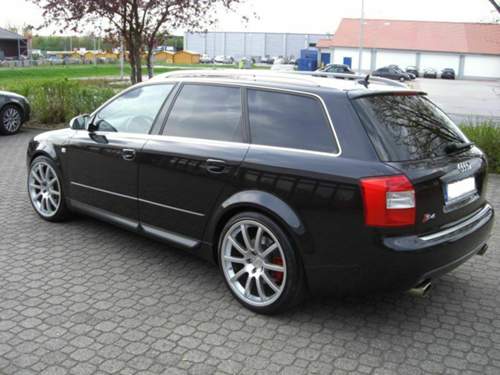

fahre selbst 8.5 x 19 ET35 auf meinem - habe lediglich vorne andere federteller verbaut, da der s4 sonst recht "hochnäsig" wirkt. anbei nen bild von meinem... hinten sind zudem 8mm spurplatten pro rad drauf. bereifung 235/35, somit ist auch keine tachoangleichung notwendig.

Auf dem bild von meinem Audi sind noch die 20" drauf.
