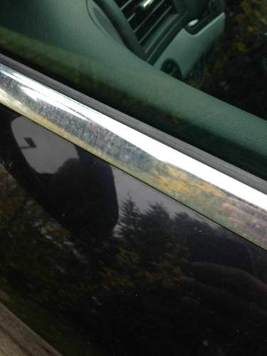

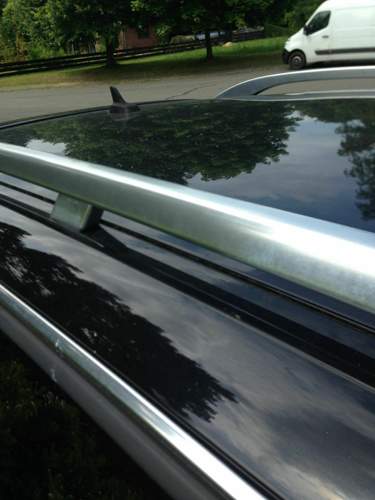

Wie entfernt man die Wasserflecken an den Aluminiumleisten?

Gar nicht. Ist eloxiertes Aluminium. Da hilft nur austauschen oder folieren.
Habe es ebenfalls an den Fensterleisten und der Dachreling.
Wenn du die polierst, ist das Alu quasi blank und läuft nach kürzester Zeit sofort wieder an.
Hm un mit ner guten Polierpaste behandeln un danach irgendwie versiegeln müsste doch auch gehen oder liege ich falsch?
Mfg
Ich poliere meine Dachreling immer mit NevrDull Polierwatte. Angelaufen sind sie dadurch bisher noch nicht (zumindest bei mir! Alles ohne Gewähr!). Aber alle Flecken wirst du nicht raus bekommen, die Korrosion steckt zu tief im Material. Je nachdem, wie weit das fortgeschritten ist, kann es sein, dass du keinen einzigen der Flecken weg bekommst., wie exgubblah schon schrieb.
Ich habe vor gut einer Woche meinen Wagen poliert und die Rehling + Fensterleisten mit dem Exzenter mit bearbeiten.(kurz rüber gerutscht ^^)

Also ich habe bis jetzt gute Erfahrung mit Waschbenzin und einer Alu- und Chrom Polierpaste von Sonax gemacht.
Ich habe vorher alles was KEIN Alu und Chrom ist sauber abgeklebt und dann mit einem fusselfreien Lappen mit Waschbenzin (ich nehme Zippo Benzin) alles sauber abgewischt. Danach mit einem neuen fusselfreien Lappen die Paste aufgetragen und poliert. Den Poliervorgang evtl wiederholen je nach Bedarf.
Die Paste konserviert gleichzeitig und der Erfolg hält länger.
Selbstverständlich gebe ich keine Garantie auf Erfolg und übernehme auch keine Haftung für eventuelle Schäden...!!!
Wichtig ist nur, wirklich alles sauber abkleben... (Gummi, Kunststoff etc...)

Zumindest an der Dachreling kann man mit einer exzenterpoliermaschine noch was reißen.
Ich kenne die Problematik leider auch - vom Glanzpaket am Avant und dem Cabrio Scheibenrahmen. Ich nehme auch NeverDull, aber das hält nicht ewig.
Polieren etc. war alles nicht dauerhaft. Ich vermute, daß aggresive Waschsubstanzen über die Jahre die Schutzschicht auf den Aluleisten zerstören. Irgendwann läuft das Alu dann eben an.
Polieren und lackieren könnte funktionieren, aber ich würde vorher prüfen, wie die Aluleiste auf bzw. mit dem Klarlack reagiert.

Im Anhang mal meine Reling + Fensterleisten.
Ich bin positiven Erfahrungen ja nicht abgeneigt und hätte auch gerne wieder glänzende Teile am Karren.
Also, wer macht den Anfang? 🙂
Ich kann dir wärmstens die Paste von Sonax empfehlen. S.o
