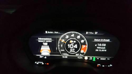

Soo ich hab meine ersten 1000Km gefahren - eigentlich nur so im Verkehr mitgeschwommen - eingefahren halt :-)
Ich denke 1-2 Tankfüllungen fahr ich noch mit Super Plus und steige dann auf Super um ich brauch die vollen 310Ps eh nie und Super zu Super Plus ist bei uns im Moment 8Cent Unterschied.
