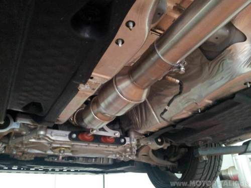

Hi :-),
ich habe vor, mir für meinen S3 Sportback eine BN-PIPES Downpipe mit 200 cpsi zu kaufen. Dies wird in Verbindung mit dem Serien-Endschalldämpfer verbaut, da dieser laut BN Pipes sehr gut ist.
Jetzt meine Frage....macht sich diese Donwpipe von der Leistung und vorallem vom Sound her bemerkbar? Hört man einen großen Unterschied im Vergleich zur Serie?

Nochmal auf das eigentliche Thema zurückzukommen.
Ja man merkt den Unterschied einer anderen Downpipe.
Nach dem Einbau der neuen AGA musste ich die KAT´s warm fahren. Selbst da habe ich das schon gemerkt.
Danach auf der Rolle waren ohne Chip 300 PS und 380NM Drehmoment in der Anzeige.
Ich denke ohne Vorkat wird der Unterschied nicht mehr so extrem bemerkbar sein.
Ich habe mich ja durch die EURO 5 für eine Downpipe mit Vorkat entschieden.
Es sind zwei 200er Zeller zum Einsatz gekommen.
Ohne Vorkat kein Euro5?
Richtich.

Also ich hab eine ohne Vorkat drin, der Unterschied ist schon relativ groß. Aber habe halt von der Serien Downpipe auf die selbst gebaute gewechselt, kann also nur davon sprechen. Die hat ohne Software gleich 29 PS gebracht, ist eigentlich schon eine Ansage.
Ich hatte mit Tobi von DTH darüber gesprochen.
Er sagt das der Unterschied mit bzw. ohne Vorkat etwa 5 -7 PS ausmacht.
Deswegen glaube ich nicht das man das merkt.
Mein Vorkat sitzt unmittelbar vor dem Hauptkat, also weg vom Turbo.
Vor-und-hauptkat
Aber was bringt der Vorkat dann noch ? Warum wird der dann nicht gleich zusammen gefast zu einem Kat ? Ja ich weiß Euro5 und so, aber wenn der da nicht mehr direkt vorm Turbo sitzt..... wo ist da der Erhalt der Euro Norm gegeben ?
Nur wegen der Euro 5 halt.
Und wo der Vorkat sitzt ist glaube egal.
