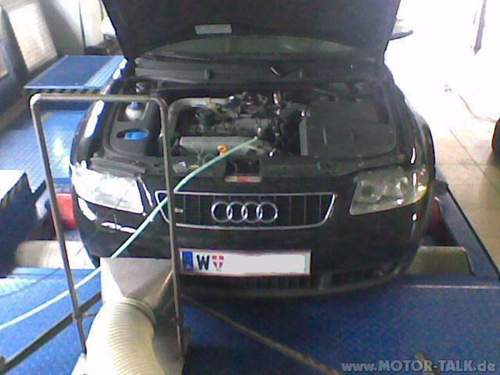

hab meinem s3 (bam) eine auspuffanlage ab turbo verbauen lassen und anschließend eine abstimmung machen lassen!
finde irgendwie wurde zu viel drehmoment und zu wenig leistung herausbekommen!
es ist auch nicht schön zum fahren, da wenn ich im 1.gang vollgas reinsteige, die räder (trotz quattro) durchdrehen, ab und zu auch in der 2ten
was meint ihr dazu?

Ähmmm stimmt 67° grad ansaugluft??? Hat der kein gebläße oder was?
Ne der hat per OBD die Ansauglufttemp vom Steuergerät ausgelesen 😉
Ja ne is mir schon klar aber des kann doch keine ordentliche abstimmung werden wenn der die heiße luft ausm motorraum zieht und darauf das programm schreibt.

Die temp ist ja im fahrbetrieb nicht so hoch. Bedingt durch zu wenig frischluftzufuhr aufm prüfstand ist das ergebniss einfach verfälscht. Außerdem bekommen die LLK´s ja null luft wenn da wirklich so gemessen wurde wie auf dem bild zu sehen. Die ham ja nicht wie Wasser+klimakühler ein lüfter der bei bedarf anspringt die LLK´s sind auf fahrtwind angewießen.
da wunderts nicht wieso die ansaugtemp so hoch ist, LLKs sind ja seitlich.. aber das müsstn die doch eigentlich wissen ?
oder wird da nichts mehr viel leistungsmäßiges kommen wegen der ansaugtemperatur??
@19dawid89
ja denk schon das die das wissen, die haben den lüfter eh seitlich hingestellt.

Wechsel deinen Tuner , der hat keine Ahnung , jetzt wo ich die Bilder gesehen habe .
der meinung bin ich auch, allein schon, wenn ich das spielzeug-gebläse sehe wird mir schlecht! 🙁
tut ausserdem dem motor richtig gut, wenn er bei 7Std. abstimmung ohne fahrtwindkühlung höchstleistungen abgeben muss! 🙄
