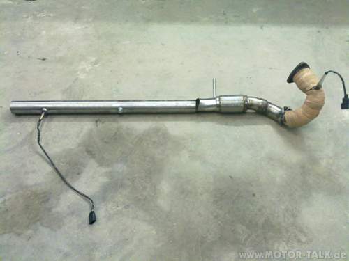

hallo!
hab meinem s3 (bam) eine auspuffanlage ab turbo verbauen lassen und anschließend eine abstimmung machen lassen!
finde irgendwie wurde zu viel drehmoment und zu wenig leistung herausbekommen!
es ist auch nicht schön zum fahren, da wenn ich im 1.gang vollgas reinsteige, die räder (trotz quattro) durchdrehen, ab und zu auch in der 2ten
was meint ihr dazu?

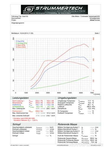

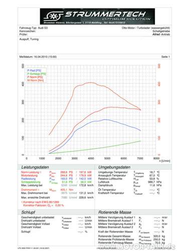

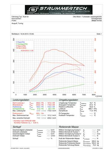

da hab ich noch ein paar leistungsausdrücke...
ja, es war ein allradprüfstand.
der tuner hat gemeint er war 7std beim abstimmen drauf!
ob das stimmt weiß ich nicht?!
weil ich war nicht dabei, hab das auto dort gelassen, auspuff wurde gemacht dann anschließßend abgestimmt
Audi-s3-original-kopie
Audi-s3-optimiert-kopie
S3-vergleich-serie-original-kopie
was ich auch nicht verstehe, das die schleppleistung von original auf optimiert sogar um 10ps gesunken ist.
und die ansaugluft ist beim seriezustand auch bei 16grad oder so gewesen, warum das?

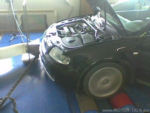

hier auch noch ein bild auf der rolle..
aber normalerweise könnte man schon noch mehr motorleistung rausholen oder?
Mario lese dich mal hier ein und vor allem was die Schleppleistung angeht !
Viele Tuner messen !!Bewust" so das die Eingangsleistung / Ausgangsleistung dem Wunschdenken Entspricht.
Und was zu der MAx Möglichen Leistung , zum vermutlich 100000 mal , 275 ist das Maximum wenn alles andere passt.Aber bestimmt nicht mit ~60 Grad Ansaug Luft

Boa hast des bild gesehen kalle? Also des is ja mal maximal ein großer fön von nem gebläße sind wa hier ganz weit weg!
Ich mach bei gelegenheit mal ein bild vom 4WD prüfstand der fa RoMa dann siehst was man unter nem gebläße versteht.
Da wundern mich die +60° ansaugtemp nicht.
275Ps sind auch schon eher optimistisch. Ich habs dir aber zig mal gesagt lieber mario.
ja und was kann ich da ändern das die temperatur sinkt??
