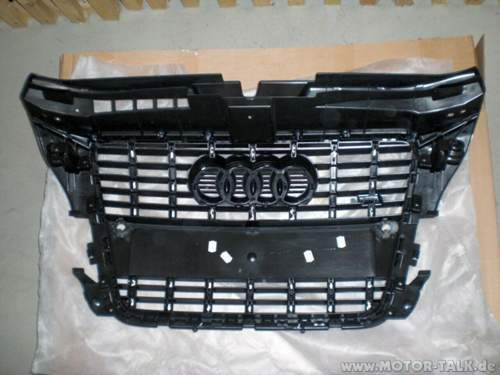

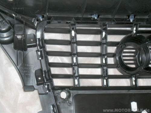

Ich bin auf der Suche nach (einem) Foto(s) vom S3 FL Grill.
Im Forum, bei Google oder z.B. ebay finde ich zwar sehr viele, jedoch bräuchte ich ein Bild von der RÜCKSEITE! Vom A3 FL hab ich was gefunden, jedoch nichts zum S3 FL. Wär super, wenn da jmd was für mich hätte!
das vom A3 kannst du doch 1:1 so übernehmen, es sei den du hast irgendwas spezielles vor?
Mir geht`s um die Konstruktion des Grills samt Streben (Aufbau, wie sind die Einzelteile miteinander verbunden, ...) ... was ist gesteckt, geklipst, geschraubt, geklebt
...deshalb die Rückseite 😉
Mir geht`s um die Konstruktion des Grills samt Streben ... was ist gesteckt, geklipst, geklebt
ich dachte du hast eh einen S3 grill gekauft?
die streben sind geclpist. der rest ist gleich verschraubt wie beim "originalen"
bild habe leider keines sonst hätte ich es hochgeladen
