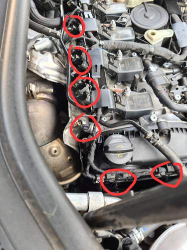

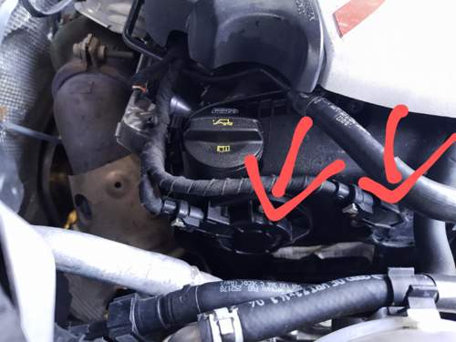

Die elektrischen Versteller, die die hydraulischen betätigen, sind gut sichtbar seitlich am Kunststoffdeckel am Kettenkasten, auf der rechten Motorseite. direkt dahinter sie die hydraulischen Elemente, die in die Nockenwelle geschraubt sind. Ein geübter Mechaniker tauscht alle Teile in wneiger als 30 min.
Gruss Markus
Die da

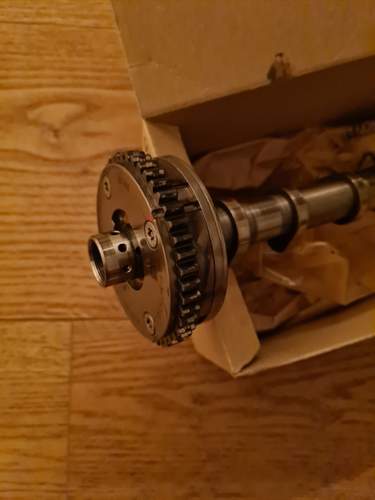

Meint ihr die? Die sind ja an der Nockenwelle mit dran und wurden dann entsprechend getauscht. Es sieht so aus als wären die fest. Aber kann man auch einzeln tauschen?
20230621

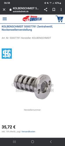

Nein, das ist es nicht. Das hydraulische Stellelement wird seitlich in die Nockenwelle geschraubt und ist bei dir hoffentlich erneuert worden, wenn nicht, ist auch klar, weshalb der Fehler zurück gekommen ist.
Ich habe meine am Winter S3 erst gerade getauscht. Ich abe diese hier verbaut: KOLBENSCHMIDT 50007781 (Nicht Pierburg, wie oben geschrieben).
Gruss Markus

Du meinst das kleine Ventil und wird dort in die Seite geschraubt? Das wäre ja krass wenn es "nur" das ist. Und dafür muss meine Kette oder die Nockenwelle raus nehmen? Nur die Sensoren abbauen und dann kommt man mit spezialwerkzeug daran?
20230621
Screenshot-20230622-065833-chrome
@F.M.1207 schrieb am 22. Juni 2023 um 07:03:18 Uhr:
Ja, das meine ich und ja, das wird es mit sehr grosser Wahrscheinlichkeit sein. Ist wie schon geschrieben eine beannte "Schwachstelle".
Nein!
Nicht Sensoren, sondern elektrische Stellglieder (also Aktuatoren). Ansonsten ja.
