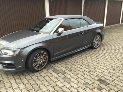

Da der Thread etwas eingeschlafen ist, hier mal ein Bild von meinem Cabrio mit den neuen Winterfelgen. Wie sehen eure Winterschlappen so aus?
Grüße Stramme

@stramme schrieb am 25. November 2014 um 08:33:59 Uhr:
Grüße Stramme
Wirklich tolle Winterfelgen! Die wheelworld-Felgen sehen wirklich top aus, zu einem mehr als vernünftigen Preis! Ich schwanke noch zwischen Deinen WH18 und den WH11 in Daytona Grau. Kannst Du was zum Gewicht der Felgen im Vergleich zu den originalen Audi-Felgen ab Werk sagen?
Danke und beste Grüße!
Hi DrGrey, ich habe beim Tragen der Felgen keinen großartigen Unterschied feststellen können. Allerdings ist das ja wenig aussagekräftig. Insofern kann ich da nicht wirklich weiter helfen.
Grüße Stramme
Ich hätte auch fast die Wheelworld WH11 genommen, dann sind es aber doch die BBS SR geworden.
Die WH18 sehen aber auch fein aus, Glückwunsch! ;-)
