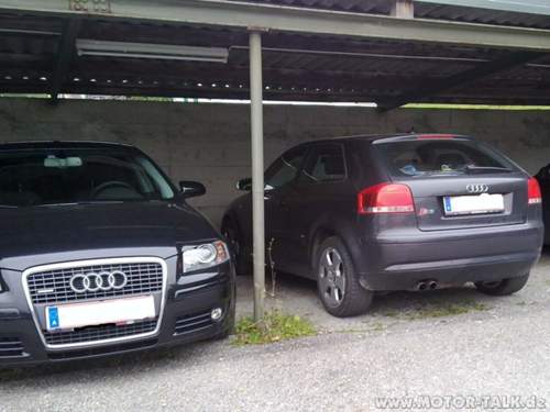

Ich hab bei uns in der Firma auch ein tolles Exemplar eingefangen:
-3.2 V6
-Baujahr 2003
-S-Line Interieur
-S3 Schriftzug vorne und hinten
-natürlich DFG
finde den Fehler 😁
gruß Güschi
