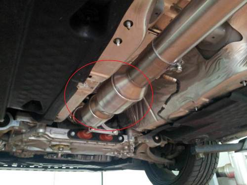

Hier mal ein Bild vom Vorkat der direkt vor dem hauptkat sitzt.
Nach der Montage der AGA ging meiner auf die Rolle.
Ergebniss ohne chip waren 300PS und 380NM.
Und jetzt nicht wieder anfangen: "die Motoren streuen doch eh mit der Leistung!"
Soweit auf keinen Fall.
Vor-hauptkat
Meine Aussage bzw. mein Hinterfragen nach dem Sinn des Vorkats hat in keinster Weise als Behauptung dargestellt, das nicht auch mit einer Aga incl. Vorkat bessere Leistungswerte machbar wären. Nur beschränkt man sich damit schlichtweg in dem, was ansich ohne Vorkat möglich wäre....ganz einfach.
Und Fox...ich weiss ja nicht was Du denkst inwiefern sich die Vorkats oder generell Katalysatoren in Ihrem Innenaufbau unterscheiden....aber die Betrachtung von "strömungsgünstig" oder nicht ist hier wohl schlichtweg Unfug, denn das sind sie sogesehen alle. Die haben nämlich nur eine Flussrichtung und in der Regel auch alle den selben Aufbau. Das Einzige worin sie sich gegebenenfalls unterscheiden ist das verwendete Material , die Zellenzahl und die Größe und Form vom Korpus ... und das wars dann auch. In dieser Hinsicht ist man mit HJS bestens bedient !
Und @ Adi...
was hatte denn Dein Auto denn mit Serienaga an Leistung ? Für die von Dir angeführte Aussage wäre bestenfalls eine Vorher-Nachher-Messung aussagekräftig und selbst da weisst Du nicht wie genau der Leistungsprüfstand gemessen hat.
Aber das Thema gab es hier auch bereits X-mal ich meine sogar hier im Thread.
Interessant wäre da ja der Vergleich gewesen von DP mit Vorkat und AGA und DP ohne Vorkat und AGA. Dann hätte man mal eine Referenz darüber , wieviel Leistung durch die Verwendung des Vorkats verloren geht. Und dann hätte man hinter der Turbine nochmal den Druck messen müssen.....
Damit der Vorkat keine Leistung kostet müsste er den selben Durchsatz haben wie der Hauptkat...also entweder gleiche Größe und Zellenzahl oder größer und mehr Zellen. Aber da an den stellen wo der bei diesen DPs verbaut wird , bauartbedingt wenig Raum zur Verfügung steht, ist der sicher eher kleiner als der Hauptkat und wenn er dann nicht weniger Zellen hat, hat er logischer Weise auch nicht den selben Durchsatz. Im Übrigen ist es egal ob der Vorkat nun 5cm hinter der Turbine sitzt oder 15cm.... Steck mal einen Stopfen in einen Schlauch und dreh dann das Wasser auf...der Effekt mag eine Millisekunde später eintreten wenn der Stopfen tiefer in der Leitung sitzt, aber letztlich passiert genau das selbe wie wenn er weiter vorne sitzt... die Stopfgrenze wird schneller erreicht und damit der Abgasgegendruck hinter der Turbine wieder erhöht..... Mag sein das das Turbinenrad dadurch minimal weniger Hitze erfährt weil der Stau nicht direkt hinterm Austritt entsteht, aber der Rückstau bewirkt letztlich das selbe nur mit maginaler Verzögerung.
Wer also seinem Motor und dem Lader was Gutes tun will verzichtet wohl besser auf dieses Bauteil.
Adi frag doch mal bei DTH was der Vorkat an Zellen hat....das er kleiner ist als der Hauptkat ist ja auf dem Foto schon zu sehen....
