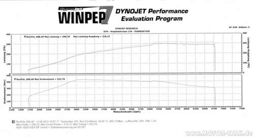

bin ebenfalls der Meinung das hier die Kurven "geglättet" wurden.
Mein Diagramm von DTH im Anhang.
Hier wurde nichts geglättet.
Die Überschwinger merkt man nicht.
Leistungsdiagramm
@adi1204:
sieht super aus! 😎
overboost ist bei dir aber nicht wirklich ausgeprägt erkennbar.
so soll es eigentlich auch sein. 😉

Wollte ich auch nicht wirklich.
Wie schon geschrieben wurde, wegen der Kupplung.
Habe noch die Originale drin und wollte nicht über 430NM gehen.
