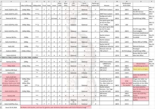

@x-traxion, welche Cam hast Du bitte aus der beigefügten Liste?
Dashcamvergleichsliste-2024-05-26
