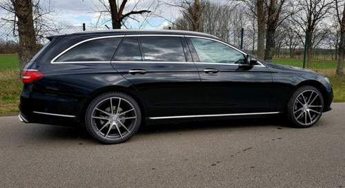

Nach einem etwas ernüchternden Ausflug über einen nicht sonderlich ausgewaschenen oder sonstwie anspruchvolleren Feldweg mit ausgeprägter Geräuschentwicklung am Unterboden würde ich gerne die Bodenfreiheit meines S213 mit 4matic etwas erhöhen. Unsere Urlaube führen uns auch manchmal über solche Wege. Es soll nicht um Offroad gehen, aber ich möchte vermeiden, ständig akustisch daran erinnert zu werden, dass die Mitte der "Strasse" ein paar cm höher liegt als die Räder.
Die Google-Suche spuckte mit diese Seite aus: SPACCER
Laut FIN soll mein Fahrzeug für eine Höherlegung geeignet sein, Zweifel kommen mir dennoch wegen der Niveauregulierung an der Hinterachse (Airbody-Control habe ich nicht).
Hat jemand schonmal die Bodenfreiheit so erhöht? Die Preise sind recht ambitioniert für ein paar eloxierte Aluscheiben, gerne höre ich auch von günstigeren Möglichkeiten...
Achso, ehe ich das vergesse, ein AllTerrain ist KEINE Alternative für mich.

Die Vorderachse ist beim Allrad aber tatsächlich tiefer, wer's nicht glaubt, vergleiche mal die Teilenummern der Unterbodenverkleidungen zwischen Allrad und Hecktriebler, die sind vor und unter der Vorderachse anders.
Kann der TE sagen, WO am Unterboden das wirklich schleift? In der Mitte kann ich mir gerade beim besten Willen nicht vorstellen, wenn ich mir das Foto des Weges anschaue.
Wenn ich mir den Weg ansehe, könnte es sein das er auf den ersten Blick ebener aussieht als er ist? Es sieht so aus, als ob da in der Mitte nicht nur Gras wächst, sondern der Querschnitt des Weges eine Welle mit Berg in der Mitte und Tälern in den Fahrspuren beschreibt.
@nicoahlmann schrieb am 9. Januar 2020 um 20:22:57 Uhr:
Das ist so, wenn auch nicht sehr ausgeprägt. Für "Normal-Autos" kein Problem. WO es nun schleift, kann ich nicht sagen, ich höre das Problem ja nur. Bei dem Wetter lege ich mich auch nicht auf den Weg und schaue nach.
Bei genauerer Durchsicht der Ausstattungsliste habe ich wohl tatsächlich den Code 677 verbaut, das war mir bisher nicht aufgefallen.
Code 677
AGILITY CONTROL Fahrwerk mit selektivem Dämpfungssystem und Tieferlegung
Dieses Fahrwerk mit einem selektiven passiven Dämpfungssystem sorgt für ausgewogenen Fahrkomfort auf jeder Fahrbahn. Eine Tieferlegung um 15 mm verbessert die Fahrstabilität insbesondere in Kurven und verleiht dem Fahrzeug eine sportlichere Optik.

Moin,
SA-Code 677 ist das Standard Avantgarde Fahrwerk, was eben 15mm Tiefer gelegt ist. Aber damit sollte man normale Schotterwege befahren können.
Feldwege die tiefe Fahrspuren haben, also die in der Mitte eine Erhöhung haben, ist kein Weg für solche Fahrzeuge. Da sollte man sich ein SUV mit mehr Bodenfrei suchen.
