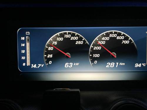

Und hier ein weiterer Betroffener:
E400d 4matic T-Modell, Erstzulassung 08/2019, km-Stand 34.500, Erstbesitzer, Leasingfahrzeug
Problem erstmalig aufgetreten Anfang Dezember 2020, aber nur sporadisch und nach Neustart des Motors (Zündung aus und wieder an) war das Problem immer weg. Im Januar wieder sporadisches Auftreten, Werkstatttermin heute gehabt mit der Diagnose „Tandemölpumpe defekt“
Problem äußerte sich bei mir durch starken Leistungsverlust (maximal rd. 65 kW laut Displayanzeige, siehe Foto), fixen Schaltpunkten des Getriebes bei rd. 2.800 U/min, keine Funktion der Schaltpaddel mehr, es gab keine Fehlermeldungen im Display und keine aufleuchtenden Kontrollleuchten, keinen auffälligen Ölstand, kein Dieselgeruch.
Bekomme morgen ein Ersatzfahrzeug gestellt, ich soll mich auf einen längeren Werkstattaufenthalt einstellen, da die Lieferzeit der Ersatzpumpe noch unklar ist, hieß es.
Wenn es weitere Neuigkeiten gibt, schreibe ich.
Maximale Leistung rd. 65 kW
