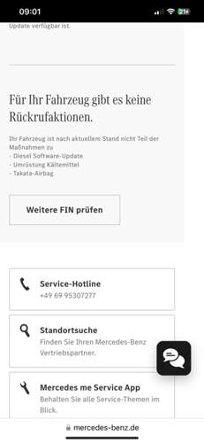

Danke für den Link. Ich habe den genutzt, um meinen S213 Allterrain 220 D mit EZ 09/2017 auf RR zu prüfen. Dort werden keine offenen RR ausgewiesen.
Ich frage mich nun: Mein Fahrzeug fällt doch mit Sicherheit in den Bauzeitraum der Probleme mit dem OM 654. Weiß jemand Rat, warum ich keinen RR erhalten habe?

@AR! schrieb am 24. Juni 2024 um 23:52:35 Uhr:
P.S.: Hier kannst Du auch selbst prüfen, ob noch Rückrufe und freiwillige Kundendienstmaßnahmen offen sind:
https://www.mercedes-benz.de/passengercars/services/recall.html#/
Wir haben damals einen Brief bekommen für die Maßnahme, beim FIN online check war sie niemals angeführt. Ob es gemacht wurde oder noch aussteht, kann nur eine Niederlassung prüfen!
Bitte berücksichtigen, dass sich die Abfrage über diese Seiten nur auf die folgenden RR bezieht:
