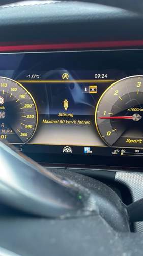

Habe gestern einen tollen Wochenstart gehabt. Rein in den "Grauen" und ab auf Arbeit. Nach 100m ein sehr eigenartiges Fahrgefühl, so als ob die Feder hinten voll aufgepumpt wäre. Langsam weiter und links abgefahren. Und was ist? Die Federung ist komplett unten. Das Einzige was federt sind die Reifen.
Den 😁 angerufen und mit 30-50km/h bis zur Werkstatt 20km "geschlichen". Hat einen Augenblick gedauert, Ersatzwagen und los.

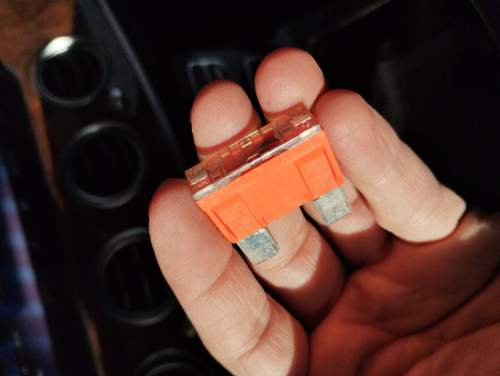

2 Stunden später der Anruf: Die Pumpe für die Hinterachse (hinten unter dem Stoßfänger) war wohl eingefroren und hat vorne links eine 40A Sicherung gegrillt. Ist wohl nicht so selten, deshalb hier die Info an euch. Tja, mal sehen wie es bei dem momentanen leichten Winterwetter weiter geht. Ich werde es beobachten.
Ich habe jetzt 2 Ersatzsicherungen im Handschufach. Dauert 2 Minuten und dann geht es wieder. Wenn die Pumpe mitmacht. Mal schauen.

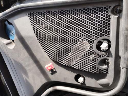

Also zu Hause den Kasten gesucht. Im Kofferraum rechts ist einer, der auch einen kleinen Zettel dabei hat, mit der Liste der Sicherungsfunktionen. Darin auch die Position des anderen Kastens (vorn links bei Linkslenker, vorn rechts bei Rechtslenker, vor im Motorraum unter der Abdeckung).
Und voila: es war die 40 Amperesicherung, habe für 3,80 Franken eine neue gekauft, in 2 Minuten selber eingesetzt und Fahrwerk ist wieder oben.
DANKE, DANKE, DANKE, so muss Forum sein :-)
Abdeckung Sicherungskasten vorn w213
