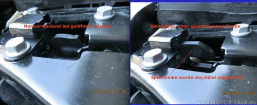

war beim TÜV mit meinem S212 (BJ2011), alles gut, bis dass die Motorhaube nicht aufgeht bzw sich nicht öffnen lässt bzw klemmt.
Seilzug ist nicht gerissen, aber wenn man an diesem zieht, passiert nichts.
Gibt es eine Möglichkeit mit einem Draht-Hacken irgendwie die Motorhaube aufzubekommen?
Muss nur genau wissen wo die Schlösser sind und ob an bei geschlossener Motorhaube durch die Schlitze irgendwie an den Schloss kommt.
Wenn jemand Fotos machen kann, wie man da vorgeht und durch welchen Schlitz man an den Schloss rankommt, wäre das super toll. Habe schon versucht links und rechts kräftig nach oben zu ziehen, da bewegt isch nichts. Auch kräftiges und ruckartiges ziehen an Seilzug bringt nichts.
Bei mir leuchtet jetzt auch dauernd im Display, nach dem TÜV und dem Versuch des Prüfers die Motorhaube aufzumachen, dass die Motorhaube offen ist (was ja nicht stimmt).
Habs heute endlich geöffnet.
Grund warum es nicht ging: die Sperrklinke bewegt sich in beiden Schlössern einwandfrei. Aber die Sperrfalle, welche nach oben öffnen soll, sobald die Sperrklinge diese freigibt, bewegt sich nicht. Die Achse ist total eingerostet. Die bewegt sich nur, wenn man mit dem Hammer draufhaut.
Habe die Sperrklinke mit dem Tachoausziehhacken nach unten gedrückt und dann die Motorhaube mit Hebel ausgehebelt. Zuerst eine Seite, dann die andere.

Kann man die Drehfallen beim VorMopf einfach abschrauben um diese besser reinigen zu können? Möchte ungern WD40 die ganze Front runterlaufenlassen und die Suppe im Anschluss in der Prärie verteilen, die nicht komplett aufgefangen werden konnte.
Hintergrund: Haube wollte nicht aufgehen - Paar mal gedrückt und gezogen und dann ging es zum Glück. Das Fett an den Drehfallen ist aber extrem "pappig" und diese lassen sich nur mit Widerstand mit einem Gegenstand bewegen. Würde gern das Fett nach einer WD40-Dusche erneuern.
Natürlich.
Einfach die beiden Schrauben pro Schloss raus schrauben, Schloss jeweils herausoperieren, Stecker der Haubenkontakt/Abdeckung lösen (Rastnase am hinteren Teil leicht minimal wegdrücken mit dünnen Schraubendreher, dann nach vorne herausschieben - nicht einfach mit Gewalt abhebeln, sonst können die brechen bei den Temperaturen). Dann den Bowdenzug aushaken.
Dann Schloss mit Bremsenreiniger sauber machen und Fett auf die Feder (an die man nur im ausgebauten Zustand herankommt und nach Entfernung des Haubenkontaktes/Abeckung an der Unterseite).
Mein Tipp:
nicht machen. Neue Schlösser einbauen.
Das Klemmen hat oft nicht mit fehlendem Fett an der Feder zu tun, sondern dass die Schlösser an der Stelle, wo die Haken der Haube einrasten, verschleißbedingt rosten/festbacken.
Somit nützt auch nicht das Fetten.
Schlimmer noch, wenn jemand Fett, welches da nicht reingehört zuvor reingebracht hat, welches nun auch noch festgebacken ist.
Offiziell werden diese Hauben-Schlösser nicht (!) gefettet.
Habe dennoch die Federn der neuen Schlösser ganz leicht mit Silikonspray vor dem Einbau behandelt.
Ich hatte beide einfach bei MB neu gekauft. War nicht teuer.
